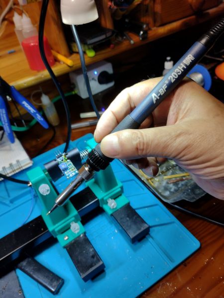

Сделали китайцы довольно изящный индукционный паяльник с тонкой ручкой . Свои 140 ватт выдает в момент разогрева.
В рукоятке узкая печатная плата , только вибродатчик. Добавить деталек и изменить распайку - прекрасно работает со станцией WY820. :love:

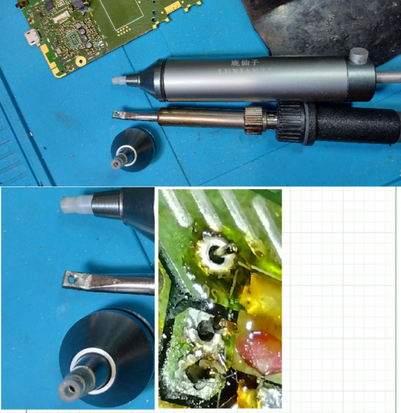

Я покупал в прошлом году WEP-948. Через неделю активного использования - в ремонтной мастерской, оплавился пистолет. С тех пор покрывалось пылью.
- понять что "всё равно не то пальто" и выставить на продажу :kill: Пока не могу определиться, что выбрать: индукционный 90Вт 201b или керамику TV2
Отчасти решил подобную задачу покупкой приличного по качеству оловоотсоса, и сверлением специфического жала для индукционного паяльника 203Н.
Работа - наносится толсто флюс\гель, вывод в отверстие жала - прижимается оловоотсос с фторопластовым кембриком - нажатие кнопки и припой удаляется начисто. Флюс не засасывается, остается на плате. Жало - внутри медное, с хорошей теплопроводностью, а паяльник 150W- плавит всё быстро.
Работать удобно. На фото - вывод сверху выпаян при помощи жала, два снизу - просто оловоотсосом, с обычным жалом\топориком. Разницу сразу видно.

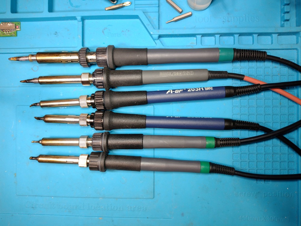

 Заголовок сообщения: Re: Выбор паяльника.
СообщениеДобавлено: Ср ноя 20, 2024 19:15:32
Рейтинг сообщений: 21
Зарегистрирован: Пн авг 12, 2024 06:21:56
Сообщений: 40
ПаяльникиF.jpg [170.22 KiB]
И все же 150 ватт индукционного мало для пайки светодиодов на планки подсветки.
А вот 120 ватт обычный паяльник справляется без труда.
Индукционные тоже разные бывают, и доведение их, паяльников индукционных до ума - сильно помогает. Хотя 200 W индукционный для планок удобней. С медным жалом - самое то. Который верхний...
