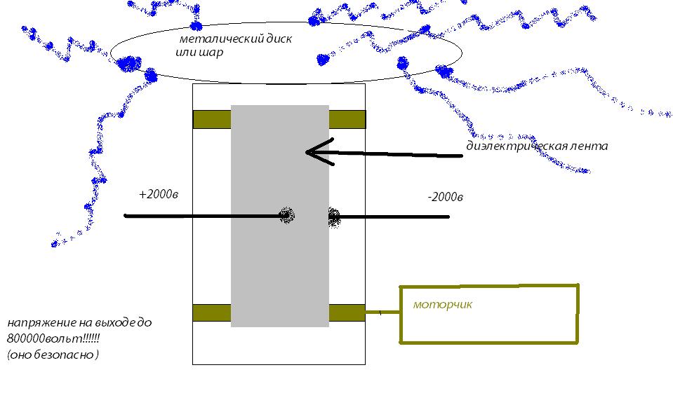

генератор ван-де-граафа
ван-де-грааф.JPG [54.71 KiB]
нажми!
