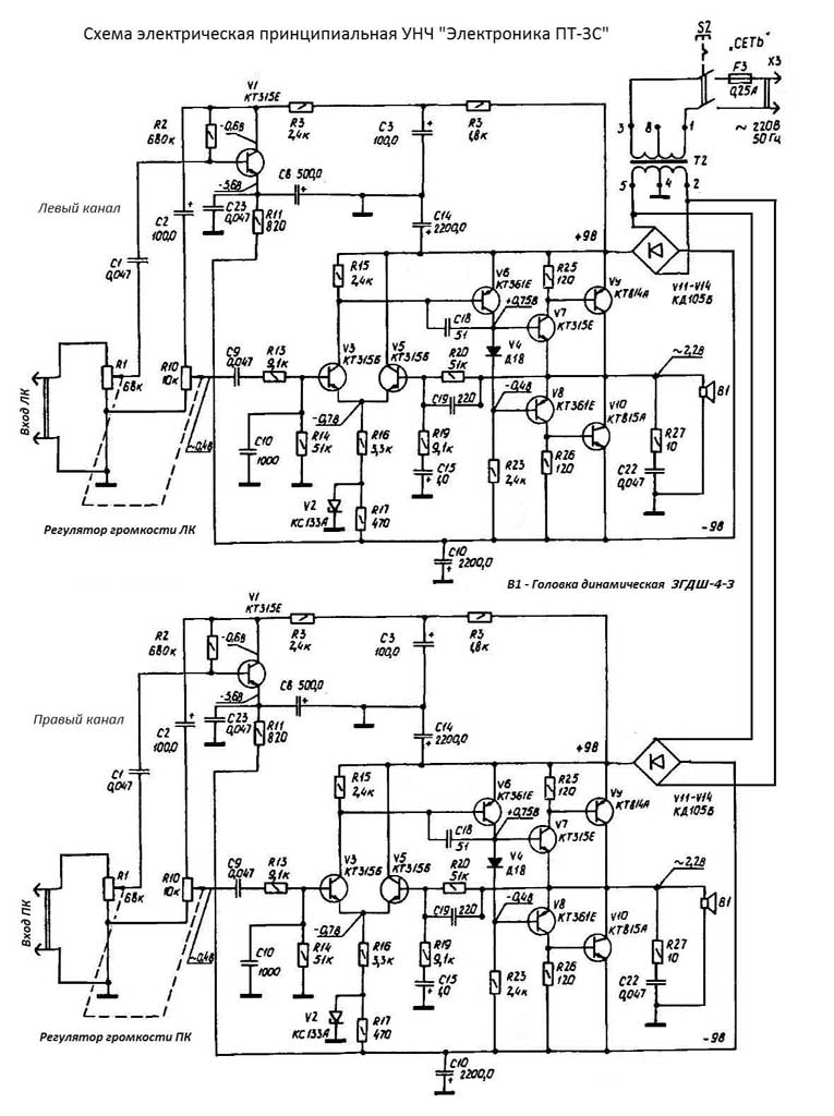

напряжение на эмитере7,5 вольт на колеторе 1,35 ВОЛЬТ ---база 6,35 вольт ' это транзистор vt-1 ,резисторR-2 я поставил 760 ом а резисторR-11 --620 -ом резисторR-3-- 2,21 ом вмес о номинальных на схеме ,может это повлиять
elpt-3sk.jpg [97.06 KiB]
 Заголовок сообщения: Re: трехпрограмник
СообщениеДобавлено: Ср фев 10, 2021 21:31:55
Карма: 49
Рейтинг сообщений: 550
Сообщений: 19494
R2 на схеме 680к, а не 760 Ом
R3 1.8к, а не 2.21 Ом
как вас понимать то ? конечно ЭТО может повлиять
