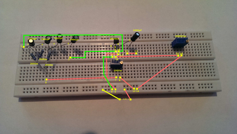

 Заголовок сообщения: Простые RC-генераторs.
СообщениеДобавлено: Пн апр 29, 2013 11:03:18
Зарегистрирован: Вт окт 30, 2012 10:33:28
Сообщений: 42
Добрых суток.
Собрал схему rc-генератора, но оно не работает. Может кто подскажет, способна ли данная схема работать впринципе. Неработоспособность определил, отключая обратную связь, в результате ничего на осциллографе не менялось.
К точке 12 подключал осциллограф.
П.С. вложил изображения
Заранее спасибо.

 Заголовок сообщения: Re: rc-генератор, кривые руки
СообщениеДобавлено: Пн апр 29, 2013 15:08:40
Карма: 67
Рейтинг сообщений: 1071
Сообщений: 20073
На схеме 1 мкФ, на фотке подписано 1000 пФ (1 нФ), а сами кондёры с виду электролитические. Полярность на схеме укажите как вы включали.
На фотографии промахнулся, имелось ввиду 1 микрофарад. Полярность - плюс по левой стороне у всех.
СообщениеДобавлено: Пн апр 29, 2013 18:26:28
Карма: 13
Рейтинг сообщений: 81
Сообщений: 13796
ну она как бы и не должна работать :)))
там нужно 2 транзистора и это и будет мультивибратор или же 2х каскадный усилитель с пос :write:
там нужно 2 транзистора :write:
Не нужно там два транзистора и работать схема будет.
Правда этому в ПТУ не учат.
aen писал(а):
Транзистор включен по схеме с общим эмиттером. Он крутит фазу входного сигнала. Что бы получить положительную обратную связь сигнал крутят еще одним каскадом и с выхода сигнал снова подают на вход. Т.о. получают положительную обратную связь.
Сигнал можно перевернуть трансформатором для получения положительной обратной связи. Тогда получим схему блокинг-генератора.
Можно также перевернуть фазу RС цепочкой и получим RС генератор.
Т.е. принцип всех генераторов один и тот же, это получить сигнал положительной обратной связи каким либо способом. В мультивибраторе его получают с помощью еще одного каскада с общим эмиттером, в блокинг-генераторе трансформатором, в RС генераторе фазу крутят RС цепочкой и т.д.
СообщениеДобавлено: Пн апр 29, 2013 19:44:35
Карма: 77
Рейтинг сообщений: 1247
Сообщений: 7518
Да, это классическая схема генератора с фазовращающей цепочкой. Только у Вас там, похоже, один лишний конденсатор, что дает перекос баланса фаз.
