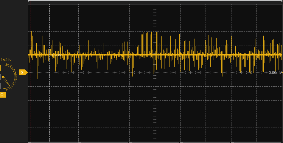

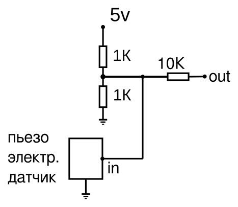

Делаю что-то не то и вместо сдвинутой выше 0 синусоиды получаю линию (но со всплесками). Выше нуля, правда, но, вряд ли, это можно считать хорошим результатом. Схема такая:

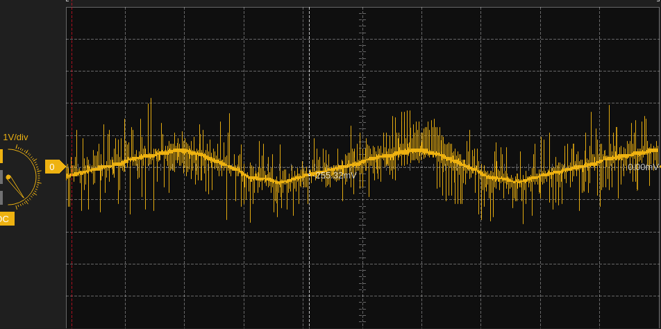

Если отключаю соединение двух 10Ком'ных резисторов и снимаю сигнал с точки входа, то получаю:
Если возвращаю назад и меряю с точки выхода, то:
Что за фигня?

Что есть источник сигнала?

Если входной сигнал - переменка, его нужно подавать через конденсатор.
сигнал от пьезоэлектрического датчика. Минус от него я к нулю присоединяю, а плюс подключаю к in этой схемы.

Т.е. между in и 10К конденсатор последовательно подключить?
Если пьезик, то он сам является конденсатором. Тогда нижний резистор на 10 кОм можно исключить, а сигнал подавать на среднюю точку делителя. Снимать с правого вывода верхнего 10кОм.

Я там чуть исправил.
Пьезик при сильном ударе может выдать до 30 вольт и запросто сожжёт вход МК.
Оставшийся 10кОм вместе с внутренними диодами МК в этом случае ограничат амплитуду до приемлемой.

Т.е. так выходит надо переделать, если правильно понял:

да, верно

Два герца ? Синусоиды ? Тогда надо увеличивать резисторы в делителе (до максимально возможного) и уже по ним подбирать конденсатор. Да, по этой формуле.

Вот, блин. По формуле f = 1/(2*pi*R*C) как раз и выходит, что эта ёмкость вместе с последовательным резистором на 10кОм будет отрезать все частоты ниже 159Гц. Может поэтому у меня пропадает синусоида (она 50Гц изначально)? Точнее там 50Гц + 2Гц должно быть.

Увеличивайте резисторы в делителе - это просто увеличит чувствительность. Там же дальше - просто вход МК ?
Тогда можно, для начала, до 47...51 кОм.
А вот 10кОм на частоту среза практически не влияет, поскольку его надо подставлять в формулу вместе с емкостью входа МК, а там пикофарады.

Таки опять там дополнил.
10кОм - просто ограничительный (при сильном ударе по пьезику) и его нельзя делать слишком большим.
А вот резисторы в делителе можно попробовать увеличить и до 1 МОм. С их увеличением будет возрастать чувствительность, но и увеличится уровень помех.

А. Кажется понял. Ёмкость пьезодатчика плюс 1кОм, который в делителе на землю идёт, образуют ФВЧ. И что бы не срезались 2Гц как раз в точке соединения 1кОм+1кОм, надо там повысить. Если по той формуле, то как раз 1МОм хорошо бы туда. Т.к. тогда как раз 1.6Гц будет частота обрезания. Верно? Кстати, мультиметром я ж могу померять ёмкость датчика?

Да, верно. Но, повторюсь, 1МОм - довольно высокое сопротивление. Может ловить помехи.

последовательно с пьезодатчиком я бы всетаки добавил конденсатор, чтоб электострикция не создавала механического смещения и ухудшения чувствительности. керамику на 100nF..1uF например, можно и электролит, + к делителю конечно.
резисторы в делителе - по 100k , больше не нужно.
защитный резистор от пьезика до входа можно любой 10..100k
а 100Hz - это похоже пульсация на всем питании разделенная делителем. какой размах? если более неск mV - вероятно чтото не по задумке работает, ни с линейником ни с dcdc импульсником не должно быть существенных 100Hz при исправной схеме и живом электролите фильтра выпрямителя 50Hz. как питание устроено? что осциллоскоп показывает на контактах питания mcu ?
