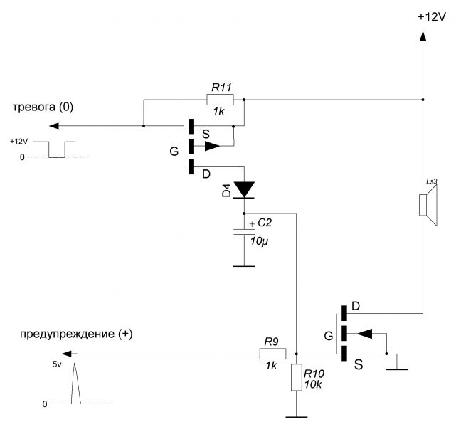

Затеял сделать сигнализацию на мотоцикл на базе микроволнового датчика объема MONGOOSE 200. Посмотрел осциллографом сигналы с него.Изображение
Рабочая ли схема? Подскажите, если что не так. Заранее благодарен за объективную критику и конкретные советы.

RVLP, Вместо диода резистор 100 Ом, так легче верхнему транзистору. :solder:

Ну да. И конденсатор убрать. А то "предупреждение" завывать начнёт и силовому мосфету быстро поплохеет.

Идея с конденсатором и диодом в том, чтобы удержать режим тревоги 20-30 сек.

Конденсатор и диод лучше тогда перенести не затвор верхнего транзистора. Диод анодом к затвору. Сопротивление резистора затвор - исток увеличить. Чтобы не орало при включении, конденсатор другим выводом на плюс питания. Кстати, с такими номиналами, как на исходной схеме, тридцать секунд не получится. Так что номинал резистора затвор - исток верхнего транзистора надо увеличить до 1 МОм, или до 100 кОм, но тогда и ёмкость поднять в десять раз.

RVLP, Скажите, Вы уже провели эксперименты с использованием датчика ОБЪЕМА на мотоцикле? Такого типа датчики реагируют на любое изменение отраженного сигнала в закрытом объеме. Поэтому мне не понятно, как это будет работать на открытом воздухе. Не будет ли сработки от любого движения поблизости?
