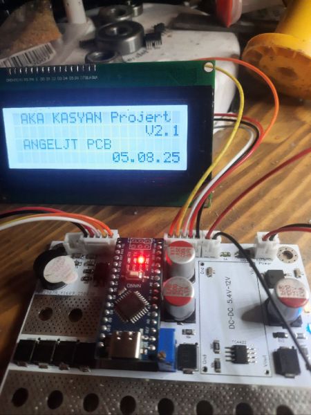

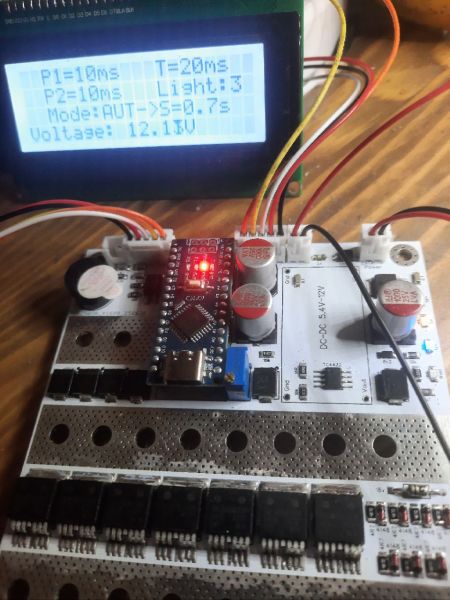

Основа собрана. Пока нет ионисторов , долго едут... Но все работает , как меня не пугали проблемами )
По схеме , от повышайки я отказался совсем. Автономность мне не нужна, а завязывать питание напрямую от высокотоковых ионисторов, на мой взгляд такое себе... Не вижу проблемы повесить небольшой блок питания на 12 Вольт. Проще и без просадок.
По скетчу есть маленькие недочеты отображения на экране , не влияющие на работоспособность. Надо искать косячки... Но я пока только начинаю что-то понимать в этом деле. Для начала убрал лишнее при загрузке - какие-то непонятные тесты с прорисовкой цифр и букв, зачем оно там было непонятно. Ну и экран приветствия под себя сделал)))

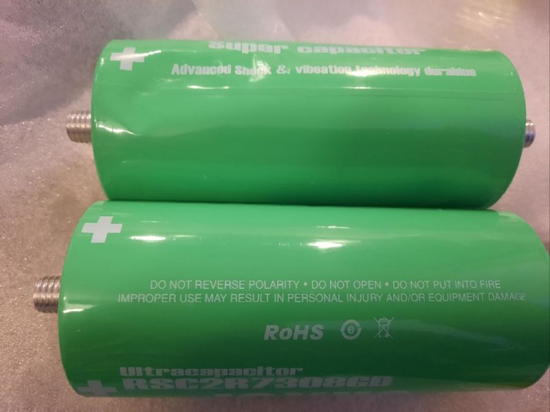

Подъехали ионисторы. К сожалению доставка не пощадила один из них. Возможно и прокатит , попробуем...

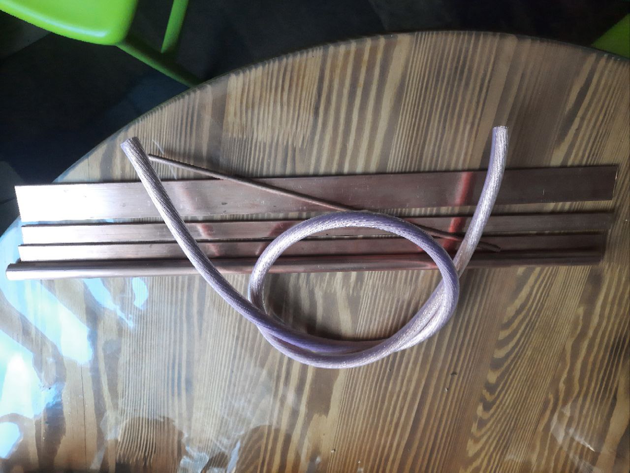

Планирую с платы силовые шины 15х3 с обетх сторон платы - итого получаем 90 кв.мм чистого сечения. Вроде неплохо. Внутри все пойдет такими шинами.
А далее все это надо соединить с проводами и электродами. Вопрос - искать провод 90 кв.мм? Или можно сократить ? На финише пока планируется сборка ионисторов 2S2P.
Какого диаметра делать электроды? Хотел цанги под них делать (или брать готовые от Тиг горелки), но сомневаюсь , не будет ли это "узким" местом ...
В качестве ручек хочу поставить прутки диаметром 7мм, это больше чем шины по площади, но туда надо как-то провода пристраивать, думаю тупо отверстие в торце под пайку. А может лучше клеммы поставить , что была возможность поменять ручки на двойной электродержатель.
Естественно все будет из меди, никакой алюминьки или латуни , только медь М1.

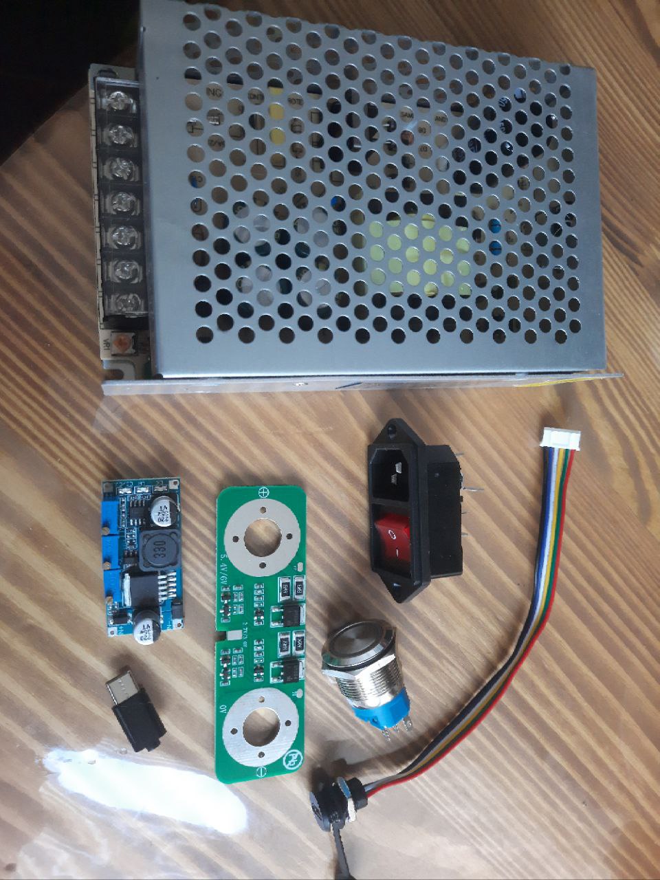

Закупка продолжается ... Разъемчики , кнопочки, блок питания, маленькей(пока маленький) DC-DC понижайка для заряда ионисторов, плата балансир ( в последствии переделаю на более мощную) и кучька меди ... Силовой провод пока взял 70мм2, на 100 квадратов оказалось не так просто найти.

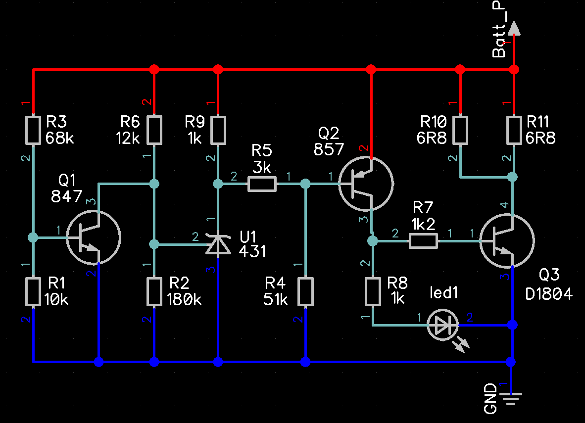

aeze писал(а):
балансиоровочной провод на ионисторах и нужны ли балансировочные платы
Что вы имели ввиду по баласировочным проводом я не понял... А вот платы конечно нужны , как в любом другом "накопителе энергии" состоящем из последовательных банок. Я пока взял готовую плату. Когда-то мозже может переделаю на самосборную .
Схема покупной платы балансира приложу. (Схема на одну банку, если что) Она как бы для LTO , но напряжение один фиг по 2.7 на банку

Вчера наконец то приехал миллиомметр . Прикольная штука оказывается, раньше не сталкивался...
Внутреннее сопротивление банок ионисторов показал 0.12 и 0.2 мОм . Думаю вполне неплохо.

Я выбрал путь отдельного блока питания , у меня 15 Вольт будет, можно было и 12. напрямую на драйвер. Ардуино через LM-ку. А вот на Ионисторы поставлю dc-dc понижайку со стабилизацией по току .
вы можете скинуть полную схему? эхх блин а я уже заказал повышайки на али.. :cry:
то есть мне надо сделать 4 платки балансировки, по плате на конденсатор(я планирую 2s2p)?
Две платы, на каждую параллель одна плата.
