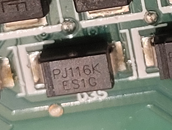

Все доброго дня
Помогите найти полупроводники по маркировке.
1. диод
PJ116K
ES1G
найден Es1g сверхбыстрый диод 1А 400В

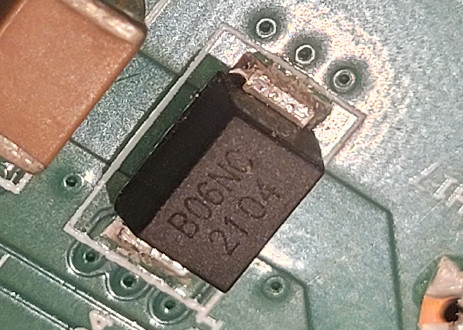

3. скорее всего супрессор
B06NC
2104
найден BS0640N-C thyristor surge suppressor на 64 Вольта

1. Так и есть ES1G.

Добавлено after 5 minutes 6 seconds:
3. BS0640N-C-F Thyristor Surge Suppresser

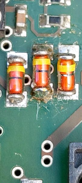

ИзображениеСегодня замерил напряжение стабилизации, получается 12 вольтовый.
Что ставить?Изображение
 Заголовок сообщения: Re: Опознание SMD радиоэлементов
СообщениеДобавлено: Вт авг 19, 2025 03:58:36
Карма: 195
Рейтинг сообщений: 8547
Сообщений: 42557
Паяю самовары писал(а):
Что ставить?
:dont_know:
Стабилитрон на 12 вольт, что ещё-то?
https://www.chipdip.ru/product/bzv55-b1 ... 9000170459
https://www.chipdip.ru/product/tzmc12-g ... 9000281024
https://www.chipdip.ru/product/bzv55c12 ... 2583100230
https://www.chipdip.ru/product/dl4742a- ... -694784386
https://www.chipdip.ru/product/bzv55c12 ... 8023449536

СообщениеДобавлено: Вт авг 19, 2025 04:46:40
Зарегистрирован: Пт июл 18, 2025 21:38:48
Сообщений: 4
Я остановил свой выбор на BZV55-B12,115, Стабилитрон 12В 0.5Вт [SOD-80], только полосочка на нем другого цвета.
Спасибо.

СообщениеДобавлено: Вт авг 19, 2025 16:19:44
Карма: 182
Рейтинг сообщений: 8302
Сообщений: 19775
Откуда: Рыбинск
Цвет полосочек у них ничего не значит, может когда то давно в пределах продукции одного производителя. Поэтому ориентироваться на них бесполезно.

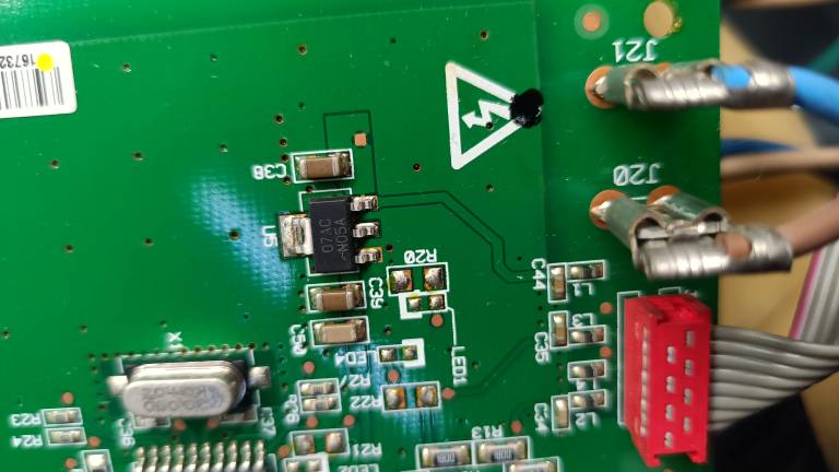

Помогите опознать ИС блока питания сушилки для рук Дайсона. Кроме неё на плате только четыре фотодатчика через буферную ИС и процессор. Заходит честные 220 вольт.
Первая строчка 07АС Вторая -N05A
