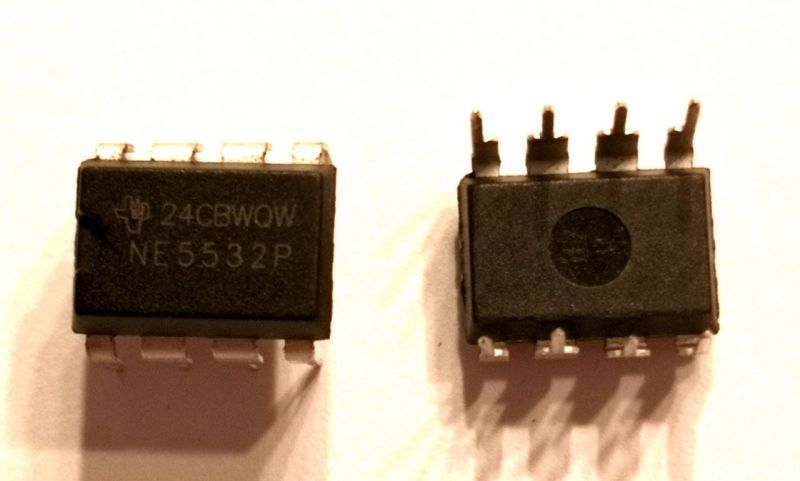

NE5532P (DIP-8)
Партии:
24CBWOW
19YLDZM (2шт)
2206DE3
Все 4 куплены у разных продавцов, у двоих из них оказались идентичные.
Slew rate 1,2V/uS у последнего, остальные около 2V/uS (должно быть около 9).
Ограничительные диоды между входами не обнаружены, но есть прозвон обратных диодов от входов к минусу, что похоже на входную структуру LM358 (но это не она!).
У всех присутствует Phase Reversal, хотя вроде бы эти ОУ к такому поведению не склонны.
Проверял на питании 12в и 24в, схема с единичным усилением, нагрузка 600 Ом, 160пФ (шнур и вход осла), размах меандра 5в.
По всей видимости, все это подделки.
К сожалению, нет надежного экземпляра для сравнения.

Полгода назад покупал такие, десяток, недорого, почти не надеялся, но повезло, прислали ОУ, которые на стенде подтвердили основные параметры. Маркировка как у верхнего, левого, хотя она сейчас ни о чём не говорит, присылали хорошие и фейки с одинаковой маркировкой.
Slew rate проверяли?
Действительно около 9V/uS ?
Интересно, что мои нормально тянут 600 Ом нагрузку, как и должно быть, но по скорости полное несоответствие.
Еще и прозвонка входов не соответствует схемам из даташитов.

Оригинального нет для сравнения, но быстрее TL082 в 1.5 - 2 раза. Входы не прозванивал.
