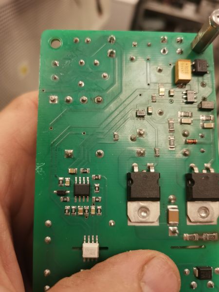

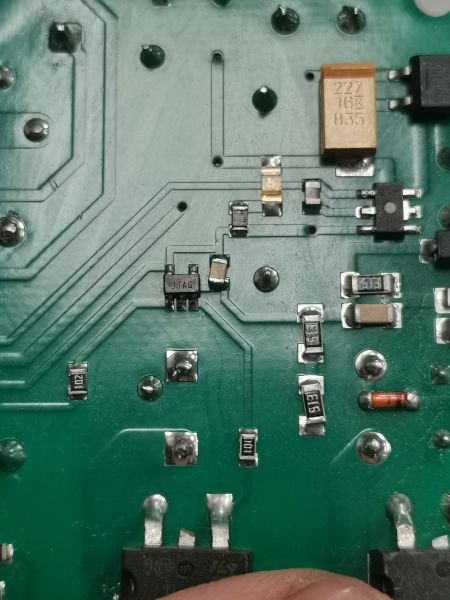

Коллеги, прошу оказать помощь в определении маркировки элемента в корпусе SOT23-5. Маркировок мне встречалось несколько: JJAG, HBE6, 1RQ5. информации нигде не могу найти.
Имеются платы, у которых узел отвечает за управление вибраторами, стоит MC33272, далее неопознанный элемент который управляет затвором Mosfet транзистора.
В тебе прокиснет

Это сборка из двух достаточно мощных транзисторов, нпн и пнп , включенных повторителями. Такие часто в плазменных ТВ использовались в больших количествах. Названий много, но сейчас ни одного не вспомню.

Добрый день.
Маркировку нужно смотреть с обратной стороны, а так это
IRS44273L https://www.s-10mitino.ru/s-10/prais/?q=JJAG , https://taggsm.ru/index.php?route=produ ... _id=100697
