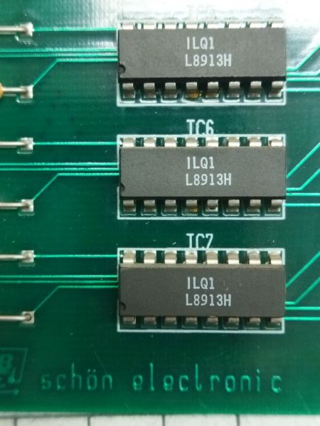

Очень интересно узнать что за микросхемы, плата с пром оборудования, западная германия 80-90 годы
Нашел, транзисторная оптопара

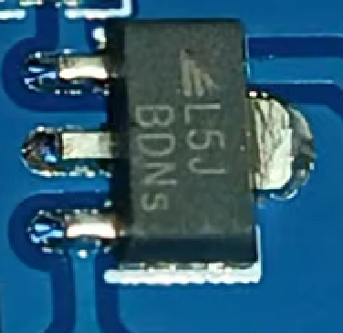

что то типо амэски
где бы найти документацию на неё ?
н адатчике написано 5-30в думал там импульсник а нет стоит ЭТО
но как мы знаем 1117 абсолютку имеет 15в
а тут 30в
а тут 30в
Кроме 1117 есть еще сотни других LDO, тем более у 1117 средняя нога - выход.

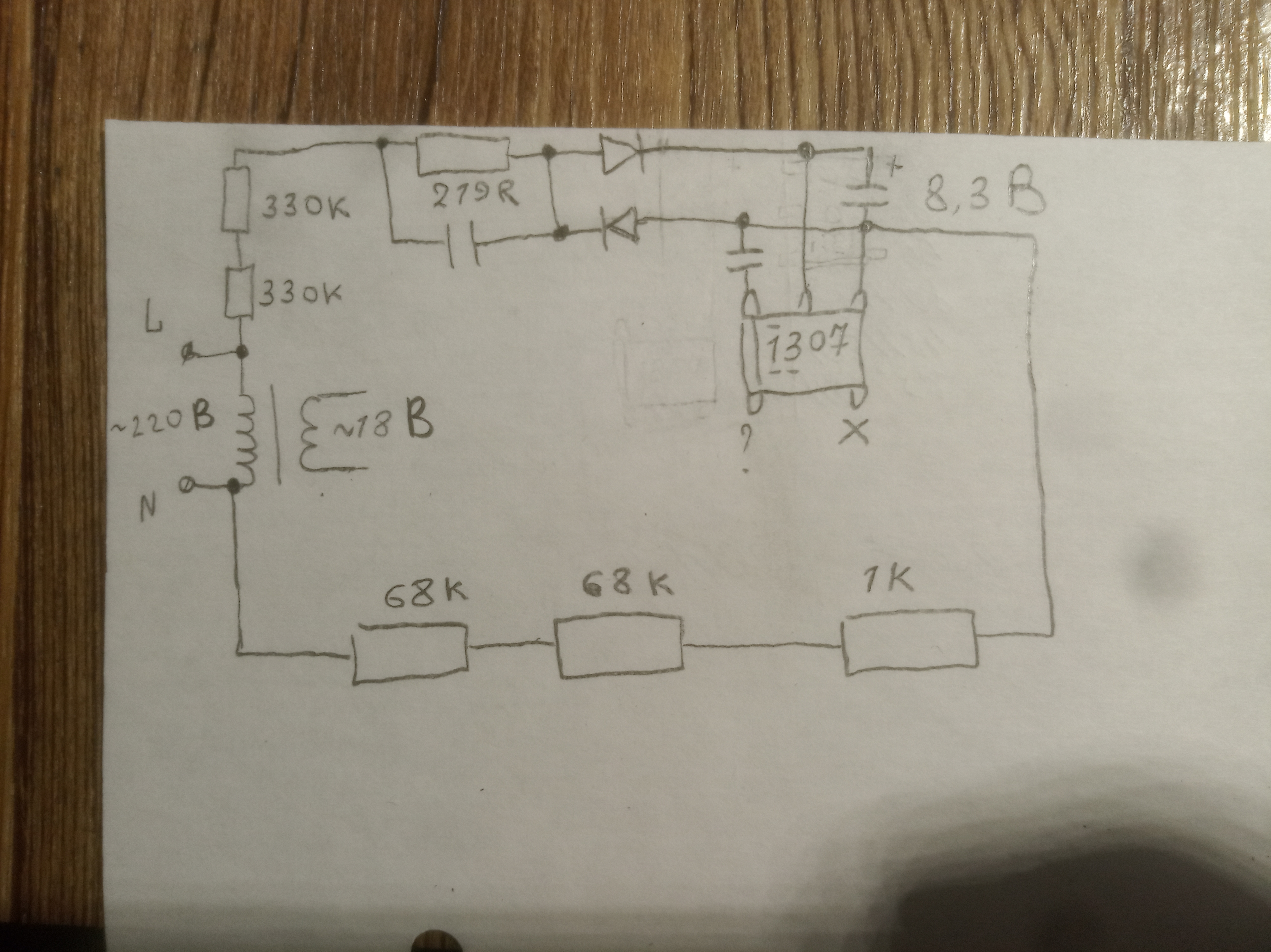

Уважаемые радиокоты! Помогите пожалуйста опознать 5-ногую SMD-микросхему. Надписи на корпусе: 1307. Первый символ подчеркнут 1 линией сверху и снизу. Второй символ только снизу. Стоит в первичной цепи платы управления строительным пылесосом. Плата сильно замороченная, с тремя микроконтроллерами. Схемы на нее в сети увы не нашел, поэтому часть нарисовал от руки.
Плата отключает питание на двигатель, если входное напряжение чуть снизить. Я предполагаю, что эта микросхема что-то вроде детектора пониженного напряжения... На конденсаторе 8,3 вольта, когда плата в защите. Когда в рабочем состоянии, то на конденсаторе 3,2 вольта.

Скорее всего какой-то супервизор питания в SOT23-5. Их полно таких, кое-что есть на сайте чипадипа.

Дмитрий М, Спасибо :beer: . Несколько вариантов супервизоров перебрал, но увы у них у всех стандартно другая распиновка. Видимо это что-то не то...

Разобрался наконец-то. 8) Возможно кому-то пригодится. Это оказался линейный стабилизатор на 3,3 вольта. С помощью измерений пороговых напряжений вычислил... Эта микросхема оказалась исправна. Надпись на картинке вверх ногами! Поэтому ее первый вывод будет считаться согласно стандартному расположению выводов для такой SMD-микросхемы.. Ее распиновка:
1 - GND
2 - IN
3 - OUT 3.3
4 - в данной схеме not connect
5 - в данной схеме not connect
