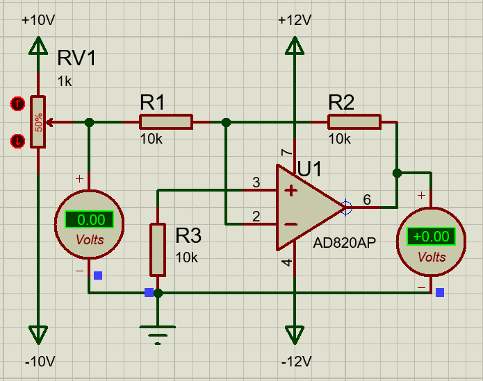

Добрый день! Есть такое задание: Исследуйте амплитудную характеристику ОУ. Для этого установите на резисторах R1, R2, R3 обратной связи значение 10кОм и меняя входное напряжение от -10В до 10В, зафиксируйте значения выходного напряжения. Нарисуйте график зависимости Uвых(Uвх).
Я прочитала, что для этого можно использовать DC SWEEP, но, если честно, не совсем понимаю как. Подскажите, пожалуйста, как правильно выполнить это.
(Схема инвертирующего ОУ прикреплена)

Вот снимок схемы

Написано же- НАРИСУЙТЕ!!!
То есть, берёте бумажку, карандашик и рисуете график!
Для удобства можно взять миллиметровку..
А в протеусе рисуете вот такую схему:
Инвертор 0.PNG [36.97 KiB]
Потом изменяете входное напряжение, и смотрите (записываете) какое выходное напряжение будет в зависимости от входного:
Инвертор 10.PNG [36.89 KiB]
Инвертор-10.PNG [36.6 KiB]
И на бумажке рисуете график.. :dont_know:

Имеем инвертор с единичным усилением (-1). Все правильно - кроме маленькой тонкости. Чтобы взаимно-компенсировалось смещение от паразитных токов входов - сопротивления цепей на обоих входах должны быть одинаковы. На инвертирующем входе - два резистора. Для паразитного тока входа - они включены в параллель. То есть, правильно чтобы на не инвертирующем входе стоял резистор 5 Ком.
