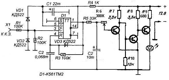

Здравствуйте!
Собрал схему для вспышки на тахометр (загорается диод на высоких оборотах)...
Но в собранной мной схеме диод не загорается... Измерел напряжение на выводах диода, показывает 0,3В - 0,4В на 5000об\с, а доложно как я понял 3В...
Выкладываю схему и сайт этой схемы, пожалуйста посмотрите рабочая ли схема вабще или может что нить заменить надо на более меньший номинал... Ну вобщем, помогите запустить эту схему...
http://tuning-remont.narod.ru/tuning/el_008.html

ну схема, как видно рабочая (на сайте девайс работает). Может ошибка в монтаже?

Сначала проверьте, работает ли усилитель на транзисторах. Поставьте R6 в среднее положение и замкните его левый вывод на +12. Светодиод должен загореться.

начал зондировать каскады(на прохождение сигнала) и выявил причину неработоспособности, в схеме небыло нуля :idea: :roll:
Ещё её пришлось подредактировать добавив сопротивления к подстроечному резистору, а то диод загорался уже при 2000 оборотах...
