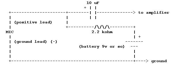

Добрый день. Есть трансмитер со звуковым входом, можно например плеер или динамики подключить (через переходник 2.5мм <---> 3.5мм). Хочу к этому входу подключить электретный микрофон, чтобы передавать голос. Подозреваю что 5 В туда не поступает, поэтому скорее всего микрофону необходимо автономное питание, хотя это надо проверить. Вот нарыл такую схему в инете. Как думаете, подойдет? Как насчет сопротивлния? Какие еще могут возникнуть проблемы?

ИМХО вполне подойдет. Это стандартная схема включения электретного микрофона.

Кстати а чем объясняется выбор имеено конденсатора в 10мкФ? Что будет если поставить 22мкФ?
Собрал по схеме, но вместо 10мкФ поставил 22. При передачи сигнала на трансмитер в приемнике отчетливо слышна только продувка микрофона. Никакие другие звуки и шумы не передаются. В чем может быть трабла?
