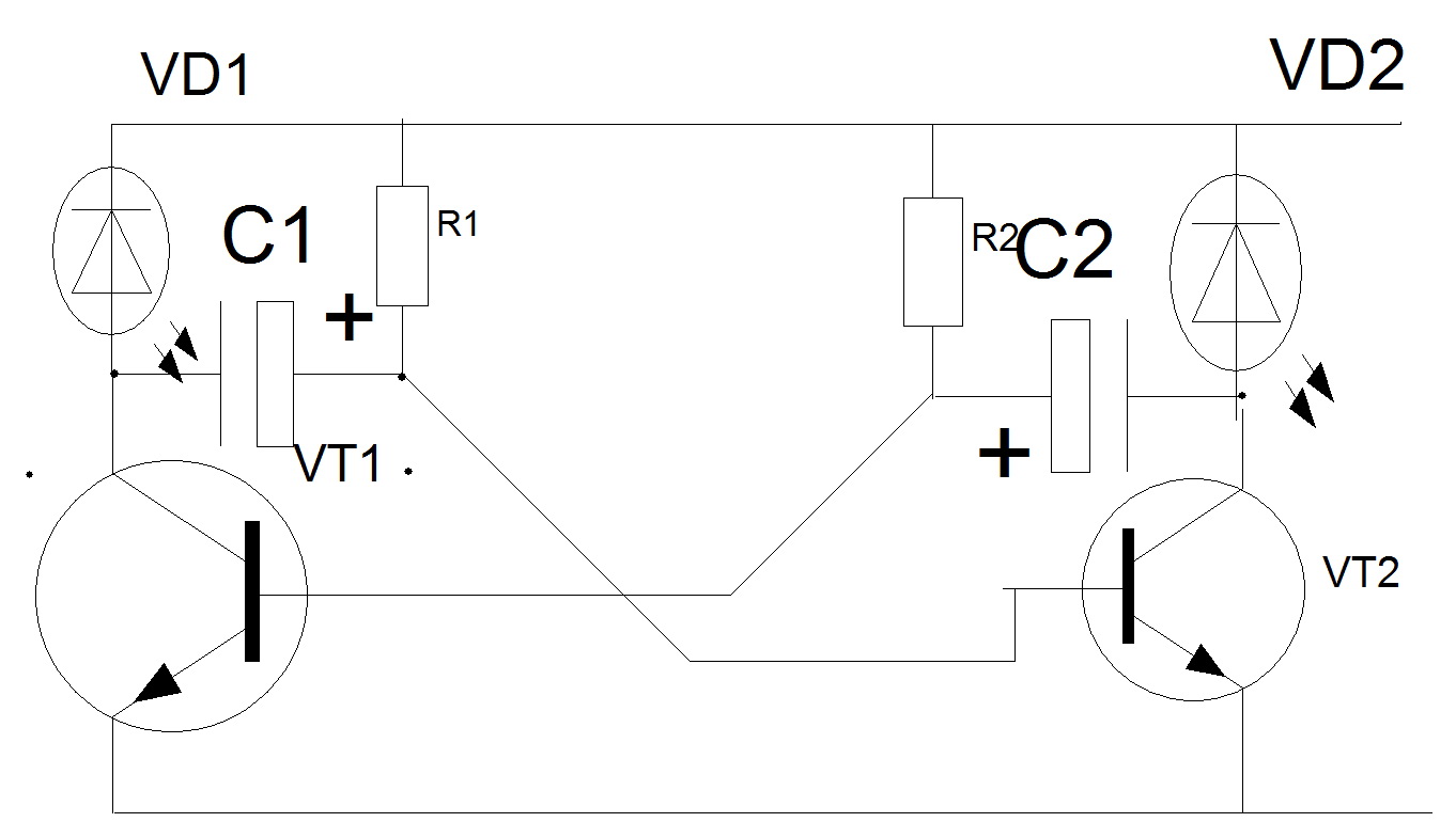

Здраствуйте!
Подскажите начинающему пожалуйста
Значит ситуация в следущем - надо получить хаотично беспорядочно мигающие светодиоды- 6 штук.
Пошел по простому собрал на одной плате три мультивибратора по стандартной схеме-
транзисторы МП25
резисторы по 15 ком
кондеры по 220,470,680 мкФ(парные)
Ситуация интересная .Все работает но со светодиодами 5мм, 20 Ма,2,5 вольта, со светодиодами 3мм ,20мА,2,5 вольта мультивибраторы не запускаються- светодиоды просто светят))
как тут быть? Помогите)

Попробуй поставит последовательно два светодиода, тогда время заряда конденсатора увеличится ,соответственно упадёт частота. Может тогда замигает :)

У вас светодиоды так же запаяны, как и на схеме? :))
А если транзисторы p-n-p, то и нарисуйте правильно, а то некрасиво выглядит... :))
__Действительно, либо светодиоды развернуть, либо у транзисторов другая полярность. Надёжднее было бы вместо светодиодов поставить резисторы, а с выходов (сейчас у вас - это точки стыка конденсаторов, коллекторов транзисторов и катодов светодиодов) подавать на базу транзистора - пусть он зажигает светодиоды. Заодно, нагрузка не будет влиять на частоту генерации. Если нужна схема, могу предоставить. Заодно определитесь, на транзисторах какого типа собирать будете. Насколько я знаю ваши МП25 p-n-p типа вполне годятся.

Synergetik писал(а):
1) Транзисторы ставыить буду МП25 или МП 41 поделитесь пожалуста своим вариантом
2)+ подается на эмиттеры транзисторов 5вольт
3)Лучше схему уж извините нарисовать не удалось -только учусь) программа какаято иностранная -пытаюсь разобраться)))
Paint что ли?
Вот в нём твою исправил.
Моя любимая. :))) Это и есть от руки.
__Вроде так:
__Также схемка есть на этом форуме: http://radiokot.ru/start/analog/practice/04/ (но она на n-p-n-транзисторах!!!)
__Я часто делал на n-p-n-транзистрах К315 (VT1-VT2) и К972 (VT3-VT4). Первые выдерживают малую нагрузку, поэтому можно ставить в мультивибратор, вторые - большую - целесообразно использовать как ключи.
__Определяющими для частоты мультивибрации являются номиналы конденсаторов и резисторов R2, R3 - ими можно поиграть для получения желаемой частоты. Ёмкостям, как правило, наплевать, как их поставят - с соблюдением полярности или нет (в данном случае).
__Как только надоест страдать фигнёй и захочется собрать на микросхемах, прошу обращаться сюда же. На микросхемах число элементов будет вдвое меньше. К тому же на каждой микросхеме (например на моей любимой К561ЛА7) можно собрать 2 мультивибратора, в итоге, для вашей задачи в три мультивибратора - понадобится максимум 2 микросехмы, 6 транзисторов, 3 конденсатора и 3 резистора.
__Но это лишь моё субъективное мнение. Вы вольны выбирать способ реализации самостоятельно.
etimsk писал(а):
1)
_.......
Спасибо есче раз!
Действительно стабильно работает
а вопросик- резисторы надо ставить для ограничения тока светодиодов?

Зачем дублируете предыдущие посты, этим только засоряете форум. Итак все понятно и без этих дублей.
А резисторы надо поставить.
Рассчет резисторов стандартно по формулам?
тоесть 5V- питание-2,5- светодиод -20ма- ток
получается сопротивление гдето -125ом!
Правильно?

Почти. Нужно учесть еще напряжение насыщения кэ транзистора, примерно 0,7 В
Тогда сопротивление будет около 100 Ом

А получается оно разное у разных транзисторов или одинаковое -это напряжение насыщения?
Данные получается в справочнике взять?

Напряжение насыщения даже у одного типа транзисторов может быть разным и колебаться от справочных данных в небольших пределах. Берите приблизительное значение. Но при питании низким напряжением его следует учитывать.
Разные. Как правило, у мощных транзисторов больше, чем у сигнальных. Еще больше у (мощных) составных. Ну и к тому же, оно зависит от протекающего тока КЭ.
Точно! Там оно указывается при определенном протекающем токе. Напр., для КТ315А Uкэ_нас (при Iк = 20 мА) = 0,4 В.
