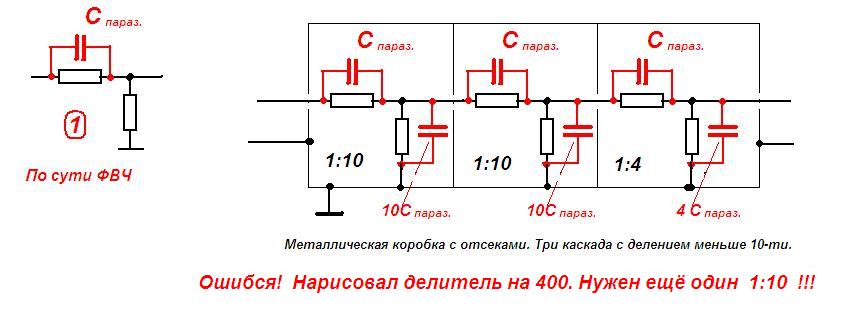

Такая проблема. Надо собрать небольшой миливольтовый генератор на 1 Гц, я сделал "в лоб", собрал на К155АГ3 (знаю, серия ну очень старая), генератор на нужной частоты (правда, пришлось использовать конденсатор, 100 мкФ и резистор 30к), потом через делитель 9.1 и 39к уменьшил выходные 4 вольта в примерно 4000 раз. Всё бы ничего, только вот шум оказался просто колосальным. Весь импульс промодулирован какой то высокачастотной помехой, мегагерцовая синусойда (длительностью пара секунд) с частотой повторения примерно 10 килогерц.
Вопрос, от чего это может быть, и как избавиться от нежелательного шума. Экранировал - не помогло.

Поставьте на выходе LC-фильтр;.индуктивность и ёмкость можно взять от фонаря- достаточно большие, поскольку частота низкая.
Вы слишком размахнулись. Сразу ослабить в 4000 раз. Серия TTL. Фронты сигналов крутые. В сигнале присутствует много ВЧ составляющих, а Вы по сути подаёте их на ФВЧ. Вот и видите на выходе мегагерцы. В делителе нужно учитывать паразитную ёмкость. Чем выше коэффициент деления, тем она сильнее влияет. В ВЧ делителе её нужно компенсировать ёмкостью на выходе. Пропорция в принципе такая же как у резисторов. В одном каскаде 1:4000 это трудно сделать. Обычно большие делители делают многокаскадными. Каждый каскад экранируют, что бы убрать влияние паразитных связей. На картинке делитель 1:400
Забыл ещё каскад нарисовать.
