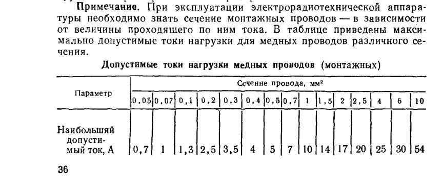

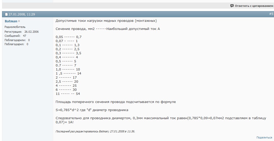

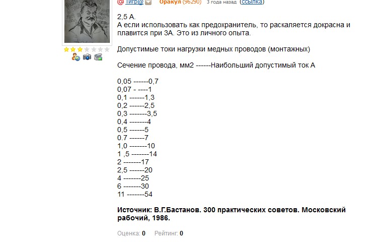

приветствую уважаемый форум. :beer:
возник такой вопрос,требующий срочного решения.
очень необходима информация зависимости протекаемого тока через проводник ,от его СЕЧЕНИЯ.
для проводов типа :
МГШВ и МГТФ.
нужна именно техническая документация на данные типы проводов , (госты ,осты или ещё какие нибудь
нормативные документы) в которых будет чётко прописан ток от сечения.
обшарил инет ,но везде всё одно и тоже
типа этого
ScreenHunter_02 Oct. 25 18.55.jpg [51.81 KiB]
ScreenHunter_07 Oct. 25 19.06.jpg [68.4 KiB]
ScreenHunter_08 Oct. 25 19.31.jpg [75.9 KiB]
если кто то поделится информацией -буду очень признателен!

за документ спасибо :beer:
но там нет интересующей меня информации..
только это
ScreenHunter_15 Oct. 25 20.19.jpg [85.86 KiB]
