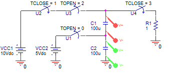

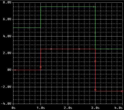

Автор:  El-Eng [ Пн окт 14, 2013 16:07:23 ]
Заголовок сообщения:  Re: Заряд и ДОзаряд конденсатора
Разряд последовательно соединенных конденсаторов с разными исходными напряжениями не эквивалентен разряду каждого из этих конденсаторов:
CapsCir.png [4.74 KiB]
CapsRes.png [5.48 KiB]
Автор:  alexeyk777 [ Пн окт 14, 2013 16:12:39 ]
Хорошо, значит идем от обратного :)) Заряд последовательно соединенных конденсаторов с разными исходными напряжениями не эквивалентен заряду каждого из этих конденсаторов по-отдельности :roll:
Автор:  rl55 [ Пн окт 14, 2013 16:28:44 ]
Итак, свожу баланс...
Из этого:
alexeyk777 писал(а):
Итого:
С1: 2.5 Вольт
С2: 7.5 Вольт
энергии:
С1 = 312,5
С2 = 2812,5
Сумма энергий равна 3125.
Как я сказал, при разряде такого слоеного конденсатора на нагрузке выделится 2500.
Разница 3125-2500=625. Куда она делась?
Считаем, какое напряжение будет на конденсаторах после разрядки.
Опуская выкладки, могу сказать - 2,5 В на каждом.
Считаем энергию - 312,5 на каждом.
На двух - 625.
Что и требовалось доказать.
Т.е., разница осталась в конденсаторах, но мы ее не можем взять с внешних точек схемы.
Только отдельно с каждого.

Автор:  rl55 [ Вт окт 15, 2013 00:21:36 ]
Понял, куда что "слилось"... Общая энергия, ушедшая на разряд.
4375 попугаев - правильно.
Теперь остается обосновать, что такая же энергия затрачена на зарядку конденсаторов.
a_skr правильно заметил:
a_skr писал(а):
на ДОзарядку на какое-то кол-во вольт уйдет больше энергии, чем на зарядку на это же кол-во вольт разряженного (во загнул )
Попробую обосновать, заодно покажу, как получилось 7,5 и 2,5 В.
Итак, после разрядки С1 до нуля, на С2 имеем 5 В.
Подключаем цепь к напряжению 10 В. Через конденсаторы пройдет одинаковый зарядный ток. Поскольку емкости равны, то они получат одинаковую прибавку напряжения, в сумме равную 5 В, т.е., по 2,5 В на каждый.
Таким образом на С2 станет 7,5 В, на С1 2,5 В.
Теперь считаем энергии:
на С1 - 312,5
на С2 - 2812,5
общая - 3125
Но до этого энергия на С2 уже была от первой зарядки - 1250.
Разница 3125-1250=1875 и пошла от источника во время второй зарядки.
Ну, и с учетом первого этапа, общая энергия равна 1875+2500=4375, что равно посчитанной ранее израсходованной энергии. Эту цифру и назвал a_skr, только не обосновал ее.
