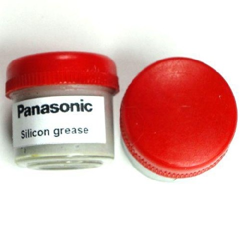

Динозавр писал(а):
Смазать консистентной смазкой.... проработает и дольше. :wink:
Только ни в коем случае- не Литолом, ни Солидолом, ни ЦИАТИМ-ом. Из ЦИАТИМов можно мазать смазкой ЦИАТИМ221 (силиконовая)
или ещё "Panasonic grees" ("Panasonic grease")-
https://frolkov.wordpress.com/2017/02/0 ... nic-grees/
https://www.drive2.ru/c/560381770210477618/
Все, перечисленные мной в начале, смазки, кроме силиконовых, очень быстро забиваются пылью и закоксовываются.
