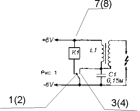

Здравствуйте.
Нашел схему генератора высоковольтных импульсов на реле.
(картинка приложена)
и прошу помощи:
1.какое реле брать? если запитывать планирую от комп. блока питания
в магазине посмотрел реле - у них там по несколько ножек, какие контакты вход-выход?
в описании к схеме сказано:
"Проще всего такой генератор сделать используя чистую электромеханику (рис. 1). Контакты реле К1 включены зуммером, они ключуют первичную обмотку катушки зажигания на общий минус. Конденсатор С2 накопительный. В общем, схема очень напоминает контактную систему зажигания старых автомобилей (роль прерывателя выполняет реле)"
2. реле уже и является зуммером? или зуммер это отдельный элемент? если нет, то каким образом заставляют реле делать "Б-з-з-з-з"?

подскажите, пожалуйста.
к каким контактам подключаться в реле, для реализации схемы (файлы приложены)
распиновка.gif [6.54 KiB]
1326019126_generator_vysokovoltnyh_impulsov_02.jpg [6.81 KiB]
 Заголовок сообщения: Re: Разобраться в схеме генератора высоковольтных импульсов
СообщениеДобавлено: Вт авг 27, 2013 14:31:07
Карма: 67
Рейтинг сообщений: 1071
Сообщений: 20046
Блин, ну всё же нарисовано. 7-8 — катушка, 3(4) — средний контакт, 1(2) и 5(6) — крайние. В вашей схеме 7 или 8 соединить с 1(2).

и последний вопрос.
я на схеме правильно расставил номера контактов реле?
получается первичная обмотка соединяется с катушкой реле и разомкнутым контактом реле.
если правильно - то я скоро стану профессором электрических дел!!!
контакты на схеме.gif [3.26 KiB]
СообщениеДобавлено: Вт авг 27, 2013 15:12:44
Карма: 129
Рейтинг сообщений: 2973
Сообщений: 73964
Откуда: Петроград
1(2) нормальнозамкнутая группа ( тоесть без питания замкнута)
так на схеме
конденсатор -похоже стоит для защиты контактов от обгарания при срабатывании
а так- реле дребездит-контакты прерывают ток через первичку ну и т.д...

так от контактов реле три проводка должно идти: от 1, от 8 и от 3
или только от 1 и от 8 ?
СообщениеДобавлено: Вт авг 27, 2013 15:58:16
Карма: 129
Сообщений: 73964
Откуда: Петроград
схема у вас есть
распиновка контакотов есть
тестр-наконц у вас тоже есть
принцип работы хреновины- поняли...
дальше- только приехать к вам и сделать всё за вас?

включаем логику
реле работает на ереключение.
соотв. один контакт ( общий) и два, на котрые поочерёдно переключаем его)
иторг 1+2...у меня вышло ТРИ
ну и обмотка реле....
СообщениеДобавлено: Вт авг 27, 2013 16:50:10
Зарегистрирован: Ср июл 11, 2012 19:05:34
Сообщений: 36
т.е. уже 4?
получается питание на обмотку
провод на двигающийся контакт и по проводу на контакты подключенный\выключенный.
я правда не знаю как работают реле. то что примерно представлял, вроде не соответствует действительности.
вот до сих пор не дойдет, с какой радости оно переключается. ведь на обмотку подается напряжение постоянно, значит и контакт притягивается постоянно.
какой переменный фактор снимает напряжение с катушки реле?
а раз не понимаю, то и пытаюсь сразу результат узнать: куда что подключить.
СообщениеДобавлено: Вт авг 27, 2013 17:06:39
Карма: 129
Сообщений: 73964
Откуда: Петроград
давайте попорядку...катушка реле запитана через нормально замкнутую пару
при включении пара размыкается...напряжение пропадает-пара зкмыкается...и так постоянно...
в общем почитайте
http://ru.wikipedia.org/wiki/Вибропреоб ... 0.B8.D1.8F
всё же просто как огурец
