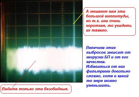

vinigret писал(а):
Пульсации порядка 40-100мВ.
Вы их просто не видите, т.к. они у вас просто или интегрируются из за низкой полосы вашего осциллографа или вы не видите их, т.к. установили большое время развертки.
Избавиться от них довольно трудно и выглядят они примерно так.
Никакими конденсаторами от них избавиться полностью нельзя и даже стабилизатор не всегда помогает, т.к. у него не всегда хватает быстродействия, что бы успеть среагировать на такие короткие импульсы на его входе.
1.JPG [31.62 KiB]
 Заголовок сообщения: Re: Борьба с пульсациями по питанию на usb порту.
СообщениеДобавлено: Пн мар 18, 2013 14:21:23
Зарегистрирован: Ср фев 17, 2010 17:26:35
Сообщений: 108
Jemchug, большое спасибо! Все доступно объяснили. Остается теперь думать о внешнем питании.

vinigret писал(а):
...Остается теперь думать о внешнем питании.
Не всегда нужно верить тому, что показывает осциллограф... 8)
Если есть фильтрующий конденсатор на входе линейного стабилизатора и Вы смотрите напряжение непосредственно на нём, то напряжение на конденсаторе не может меняться скачком по определению. Очень часто причиной "чудес" является наводка на земляной контур, если проводник заземления с "крокодилом" делителя осциллографа (быстрые сигналы лучше смотреть через делитель 1:10) достаточно длинный (а оно так и есть - штатный провод делителя длинный). Либо это "штучки" заземлений. У компьютера, откуда берётся напряжение USB своя замля, у осциллографа, которым Вы смотрите тоже своя земля, и они могут прыгать относительно друг друга как угодно. Для входа осциллографа это будет выглядеть как синфазный сигнал, который давится не сильно хорошо, особенно на высоких частотах. Попробуйте закоротить вход делителя осциллографа крокодилом и коснуться всем этим земли компьютера и посмотрите, как изменится картинка на экране осциллографа...
