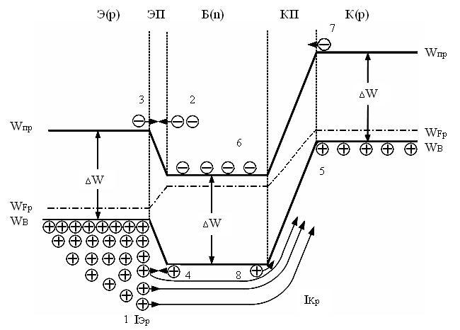

Пояснения к картинке:
Биполярный транзистор, тип - p-n-p, активный режим.
При прямом смещении эмиттерного перехода идут основные носители заряда 1 и 2, которые создают ток диффузии. Обратите внимание, что эмиттер сильно легирован примесями(имеет много дырок (1) ), так как он является поставщиком дырок в базу, затем и в коллектор. База легирована слабо, так как нам совсем не нужны электроны (2), которые идут из базы в эмиттер и не учавствуют в создании тока коллектора. Также, через ЭП идут и не основные носители заряда - 3 и 4, так как поле для них является ускоряющим. Они создают ток дрейфа. Но этот ток значительно(на порядки) меньше тока диффузии, созданного основными носителями заряда. Поэтому, можно считать, что ток эмиттера приближенно равен току диффузии. Я уже отметил, что полезной состовляющей тока эмиттера является дырочная, так как именно она учавствует в создании тока коллектора. А электронную состовляющую нужно всеми возможностями уменьшать. Мало того, что это лишнии потери в токе, так еще и эти электроны, находясь в базе, больше рекомбенируют с дырками, которые должы дойти не рекомбинируя до коллектора. Для достижения желаемых целей берут резко несимметричный p-n - переход(эмиттер сильно легирован, а база слабо), либо гомопереход(разная ширина запрещенной зоны у полупроводников). Отсюда вытекает параметр - гамма. Который равен Iэp/(Iэp+Iэn), т. е. Отношение тока эмиттера, созданного дырками, к полному току эмиттера. Этот параметр должен стремится в еденичке в идеале. Например, на сотню дырок впрыснутых в базу приходится два-три электрона, которые диффундировали в эмиттер.
Прошу отметить, на сколько понятно объяснил, я старался :) .
Если все будет понятно - поедем дальше, объяснять процессы в базе!

Уважаемый Nikita, я вам действительно хочу сказать ОГРОМНОЕ спасибо за ваше терпение и понимание. У вас просто-таки преподавательский талант ( может вы ним и являетесь ). А по степени шизоидности чем то напоминаете меня самого :) Не обижайтесь :) . Но я ведь не говорил, что вообще не понимаю как работает pnp-транзистор. То что вы написали пишут в десятках других источников, чуть ли не слово в слово. Мне же хотелось услышать пояснение его работы без применения понятия "дырка", или как бы оно там не называлось. Основываясь только на электронах и процессах, которые именно с ними происходят.
"..."дырки" - абстракция, на самом деле те же электроны...", но замените их в пояснениях на электроны и получится полная белеберда. То есть когда надо это абстракция, а когда не надо уже не совсем абстракция.
Перемещение "дырки" в коллектор равносильно тому, как если бы мы "оторвали" электрон от негативно заряженого иона в обеднённой зоне коллектора. Тем самым запустив там процес отрывания-притягивания электронов, собственно тот процес который и происходит в этом p-полупроводнике. Электронов "шастающих" между ионами стало больше, сопротивление перехода уменьшилось, переход открывается. Вот это уже ближе к делу. Если обобщить, то получается: "всасывание" базо-коллекторным потенциалом электронов в npn-транзисторе и "отрывание" электронов ( а не притягивание "дырок"! ) в pnp-транзисторе. Согласитесь, ни в одном источнике не говорилось про это "отрывание". Хотя это и равносильно "впрыскиванию дырок" в коллектор. Но в том то и дело, что тут уже появляется своя специфика. И "отрывание" оставляет ОЧЕНЬ много вопросов. Но я просто это для примера написал. Как видите понятием "дырка" в этом случае мы не оперировали.
Да не за что, обращайтесь! Преподавателем не являюсь, студент.
Не обижаюсь. Я хотел что бы вы хоть немного разобрались с картинкой, с зонной теорией. Сейчас будем разбираться дальше.
Да без проблем, вот смотрите.
Рассмотрим дырки (пока назовем так) в области эмиттера. Будем называть их пустыми местами в ковалентных связах атомов. Так вот, этих пустых место много - полупроводник p-типа, все эти пустые места обладают положительным зарядом, равным заряду электрона, но с противоположным знаком. База - полупроводник n-типа, здесь в в валентной зоне нету пустых мест - все занято электронами. Когда мы подали прямое смещение на переход(смотрим внимательно картинку) получилось так, что электроны, которые в базе, скажем так теснятся в своем маленьком пространстве(база и в правду маленькая, очень тонкая), а рядышком - в полупроводнике p-типа есть много свободных мест, причем эти места наиболее выгодные для электрона! Важный момент, каждый электрон в своей мечете стремится попасть ближе к атому, спуситься в низ по нашей картинке(всем разом этого сделать не удается, по принципу запрета Паули). Так вот, электроны базы, увидев много более удобных мест, рванулись в эмиттер. Электроны переместились из базы в эмиттер, посредством диффузии(от туда, где больше - туда, где меньше). И получилось так, что появились пустые места, теперь уже в базе. Переместились электроны из базы в эмиттер, а мы говорим, что дырки перешли из эмиттера в базу. Идем дальше. Пустые места начали распологаться в базе(хаотично, с распределением по скоростям), и вот некоторые(самые быстрые) дошли до коллекторного перехода. Поле коллекторного перехода для них является ускоряющим. Поясним это опять же на картинке. Электроны, которые находятся в валентной зоне коллектора, завидев кучу свободных мест в базе, причем с много выгодным(очень много, мы смещаем КП в обратную сторону на десяток вольт) положением, бегом опускаются в низ по картинке - в базу, оставляя вместо себя пустые места. Осталось лишь сказать, что пустые места в толщи коллектора не могут появляться вечно(законы термодинамического равновесия), поэтому из внешней цепи подтягиваются электроны - цепь замкнулась.
Ну, а теперь как:)?

Ну, а теперь как? :)
Ну теперь уже неплохо :) . То что ты сказал ( судя по всему можна на "ты" ) фактически то же, что я написал в последнем абзаце своего предыдущего поста.
В остальном всё себе представлял практически также за небольшим исключением.
Если визуально представить "базу" то состоять она будет из 4-ёх электронных позитивных ионов и "лишних" свободно-перемещающихся 5-ых электронов. Мне почему-то казалось что эмигрировать из базы в эмиттер должны именно они, а не те электроны, которые были оторваны от ионов. Ковалентные силы слабее диффузийных?
Не забывайте, на этом рисунке, во избежании нагроможденности, не изображены уровни доноров и акцепторов. Т.е., когда вводится примесь в n-полупроводник(донорная), её уровень находится в запрещенной зоне(обычно), но много ближе к дну зоны проводимости. Поэтому, электроны при уже небольшой температуре начинают перепрыгивать с этого уровня в зону проводимости. Т.е., в валентной зоне базы нету нескомпенсированных инонов(нет дырок), здесь все занято по прежнему. Ионы есть только на уровне донора. И, если судить по картинке, у нас всего шесть электронов в базе(слабо легированна).
Как видно по картинке, электронов мало и они находятся в яме, лишь два могут преодолеть барьер. Поэтому, большинство электронов находится в базе, что создает некоторые не удобства - когда появится пустое место в валентной зоне, может произойти рекомбинация, а нам нужно что бы дырки все дошли до коллектора.
