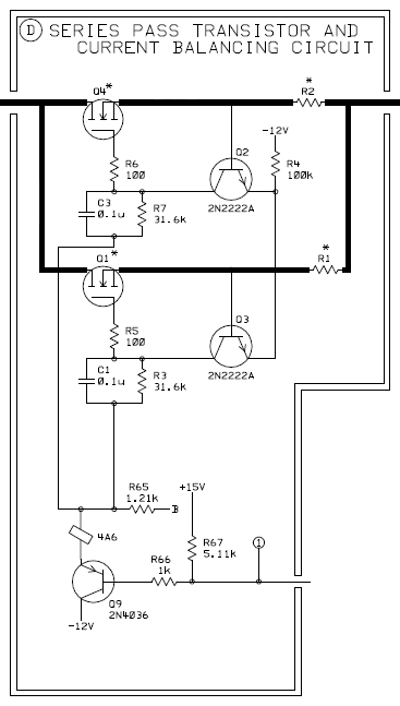

Так параллелит полевики в своих источниках питания Agilent:
agilent.gif [14.47 KiB]

Активное выравнивание токов, забавно. Это источник с максимальным током ампер 50-100?
 Заголовок сообщения: Re: Паралельное включение MOSFET
СообщениеДобавлено: Вт окт 16, 2012 12:35:22
Карма: 82
Рейтинг сообщений: 1030
Сообщений: 4779
Это Agilent E3615A: 0 - 20 V, 0 - 3 A.

Хм, вот тут совсем непонятен смысл параллелить транзисторы, да еще городить схему выравнивания токов... :?
В фирме Agilent, по вашему, боги электроники работают? :)
Такие же люди, как и мы. Возможно били на то причины, возможно "сделал, как учили"...

Параллелят, наверное, для того, чтобы нагрев равномернее распределить по всему радиатору. А токи в линейном режиме выравнивать нужно обязательно, иначе разброс порогового напряжения может привести к очень большому перекосу.

Ах, ну да, линейный, я это упустил из вида. Но как-то странно, вроде и одним транзистором можно справиться. А может, там не выравнивание, а наоборот, разные транзисторы с разными токами - типа маломощный плюс мощный, чтобы увеличить точность регулировки?
Возможно были на то причины, возможно "сделал, как учили"...
Возможно. Но на явное усложнение схемы, без причины, вряд ли кто пойдет. Всё же не школьники там...
