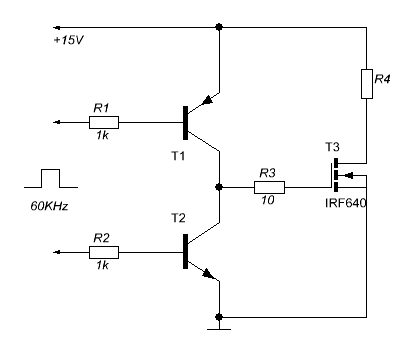

Для ясности еще один пример.
Итак, схема:
Номинал R3 прошу читать как 5 Ом (сначала нарисовал, потом подумал).
Частота 60 КГц, -> период 16мкС.
По даташиту для IRF640:
Задержка включения: 17нС
Время нарастания: 35нС
Задержка выключения: 27нС
Время спада: 32нС
Суммарный заряд затвора: 72нКл
Получается, что включение будет занимать 52нС, а выключение - 59нС. Т.о., средний ток за время включения - 1.4А, выключения - 1.2А. При этом средний ток за период - 72нКл делить на 16 мкС, что есть 4.5мА. Максимально возможный ток с учетом R3 - 15В/5Ом=3А.
Какую из трех цифр брать? Ставить ли BC847/857, которые держат 100мА (ведь средний ток - вообще меньше 5мА), или же BC817/BC807, которые расчитаны как раз на 1.5А? Или что-то, что держит 3А в пике?
exmsf.GIF [3.03 KiB]

100 мА у BC847 - это ж продолжительный (или средний) ток. Импульсный - во всяком случае, в фэрчайдовском даташите - вообще не оговаривается. Так что, я думаю, там ему вполне место.
И хрюкотали зелюки,
Как мюмзики в мове.

Ага, т.е., при выборе транзисторов драйвера ориентироваться на средний ток затвора?

Сначала глянуть: если оговорён импульсный, то для какого времени. Если для сопоставимого со временем заряда/разряда затвора - то ориентироваться на импульсный.

Ставь bd139 bd140 или подобные, ибо их импульсный ток 3А и есть. По размеру заметно не потеряешь а запас будет. У маломощных транзисторов при заметном токе бОльшее падение напряжения, и, в итоге, они покажут худший результат.
Это понятно. Но вопрос концептуальный, а не прикладной. :)

Тут дело в чем - сильно импульсные режимы в документах не описывают особо, так что на вопрос ответить может только эксперимент (всмысле насколько хорошо будет). В теории, должны подойти транзисторы с током от 100ма, но они будут заряжать/разряжать медленнее и давать меньший максимальный ток, чем более мощные. Предлагаю собрать макет и выяснить на практике, генератор с хорошими фронтами, вместо затвора простой конденсатор нан10, и сам драйвер (кстати, лучше включать их эмиттерными повторителями, сама топология быстрее).

Граничная частота у каскада с общим коллектором (эмиттерный повторитель) выше, чем у каскада с общим эмиттером. Да и транзистор не может войти в насыщение.
Подробнее почитать - была книга "усилительные каскады на транзисторах", автора не помню, но гуглится легко.
