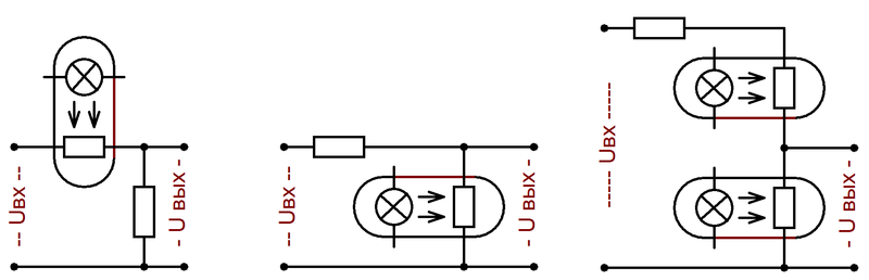

Всем уже давно известна так называемая "светомузыка" от LPT порта, можна использовать как индикатор уровня или просто выводить забавные ефекты на светодиоды :)) , есть куча програм и скриптов для них.. Но суть не в этом!
Хочу подключить на один канал скажем 3 или 4 светодиода, разумеется для порта это очень много, а городить схему на транзисторах нет ни какого желания (и на даний момент материалов и инструментов тоже, нужно разводить, травить и т.д.), да и связовать комп с внешними источниками питания тоже не хочеться. Реально ли использовать для этих целей оптопару? Скажем, к оптопаре (там где светодиод) подключаем выводы от LPT порта, там ведь как раз есть нужные нам пару десятков милиампер, с другой ее стороны (да простите меня знатоки, понятия не имею как она называеться :shock: ) в цепь влючаем н-ное количество диодов с резисторами.
Можно ли так сделать? Какие конкретно оптопары можно использовать? Что еще нужно в этой схеме?
Буду очень благодарен за любую помощ, еще больше за примитивную схемку для всего этого, знаети, так как-то проще воспринимаеться... Простите, если написал какую-нибудь глупость, но раньше с этим никогда не приходилось сталкиваться.
Придумывая все это пользовался вот такими простенькими "схемами"
В моей нездоровой голове созрело вот такое решение

Можно взять обычный оптрон типа PC817 или аналогичный.
На вход лучше подать напряжение через резистор в 510 Ом.
На выходе можно коммутировать несколько светодиодов. Только надо посмотреть в даташите максимальную рассеиваемую мощность и подобрать резистор последовательно со светодиодами так, чтобы ток не превышал 10 мА.
Если не ставить резисторы, то что-то может сгореть из-за превышения тока.

Извините, я правильно понял, поставить резистор, чтоб ток на входе не привышал 10 ма, или на выходе?? на выходе у него вроде допускаеться 80 ма, как раз 5 светодиода..

а банальные логические микросхемы с открытым выходом и большой нагрузочной способностью-не проще?

попробуйте так..к примеру
2 корпуса 155 ЛН2 ( ибо в каждом 6 элементов, а вам надо 8 8)
и учтите что на выходе будет инверсный сигнал относительно входного

Спасибо!! Но, я правильно понял, если на виходе будет инверсный сигнал относительно входного,то получаеться, что устройство будет работать наоборот, тоесть когда с ЛПТ грубо говоря идет сигнал на светодиод и он должен гореть(в обычном включении, без МС), то с исользованием даной МС будет наоборот когда с ЛПТ идет сигнал чтобы диод горел, он не буде горет, когда же сигнала нет-он горит?? Или я опять все перекрутил??

на выходе инверсия входного сигнала
либо меняйте программу либо подбирайте ключи с открытыми коллекторами НО без инверсии
либо меняйте схему включения диодов ( не на + а на землю)
последнее на мой взгляд- хуже

да.будет так
http://kazus.ru/guide/chips/6.html
К155ЛП4
КМ155ЛП4
видимо Вам надо нечто такое
Шесть буферных формирователей с открытым коллектором
