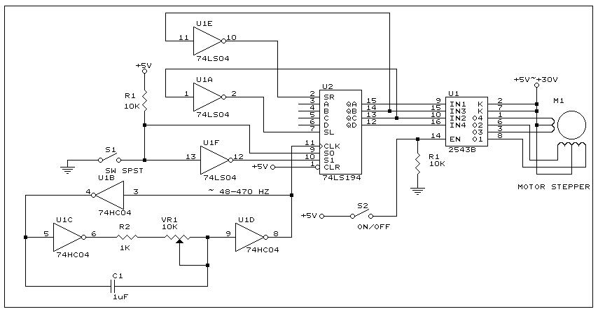

есть вот такая схема

Решил спаять самую простую на мой взгляд схемку предложенную "Borodach".. (последняя в посте)
На первое время самое то. Цена минимальная получается и простота исполнения.
На будущее, конечно, склоняюсь в сторону микроконтроллера, но сам не осилю. Поэтому сейчас попытаюсь спаять эту схемку.

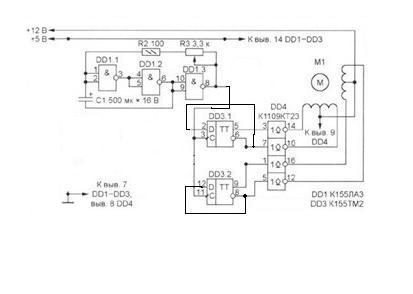

Ребята! Сегодня спаял схемку…не работает.
Генератор импульсов исправно их подаёт.
Дальше, решил исключить микросхему К155ЛП5(меняет направления вращения)
В итоге получил сигналы на 3-7-1-5 ногах DD4 (ULN2004A)
Тестером проверил, прыгает 0 -3.7В Всё вроде в норме, но на выходах DD4 16 и 14 не происходит коммутации. То есть там постоянно 0 а на выходах 10 и 12 есть напряжение (циклично, как и должно быть)
Пробовал перепаять к другим контактам…не помогает, как будто сигнал на коммутацию не появляется. А он ведь поступает на вход (DD4)… может низкий? (3.7В)

Здравствуйте. Вы превратили схему в 2 двоичных счетчика, фазы сигналов на выходах которых совпадают. Для работы шагового двигателя была предложена схема. Что нужно сделать
- R,S-входы через резистор 1кОм на +5В
- установить связи в соответствии со схемой для получения кольцевого 2-х фазного счетчика.
