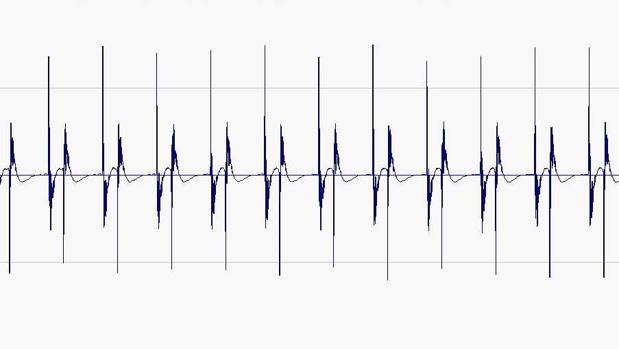

Собрал простенький генератор импульсов. Просмотрел форму волн через звуковую карту на копьютере. Частота примерно 35 Гц, выбрал специально низкую частоту, чтобы лучше расмотреть через звуковую карту (но это не важно). Оказалось, что имеются как положительные, так и отрицательные импульсы. Что нужно добавить в схему, чтобы не было отрицательных импульсов?
С=4,7mf
R=22kOm

Просто так от выбросов не избавиться, поскольку это-импульсный генератор, схема работает в ключевом режиме, транзистор открывается и закрывается очень быстро. Если нужна форма сигнала без выбросов, надо переходить на другую схемотехнику, без индуктивностей.

gsa писал(а):
вместо динамика в коллектор поставить резистор на 15 Ом, а на выходе посмотреть импульсы,
Нельзя резистор. У Вас схема L C генератора. Динамик играет роль индуктивности.
Пока Вы не скажете, какие параметры Вам нужно от генератора, Вы не дождётесь путного ответа.
Вы предлагаете нам гадать?
Сейчас погадаю.
В Вашем генераторе можно добавить фиксатор уровня. Тогда импульсы будут однополярные.
