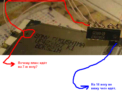

AEN ты неправ. Собрал генератор на 1м элементе и он пашет (смотри фотки). Частота плывёт но всё-таки пашет. Питается от батареи такчто это не по питанию.
low3.JPG [43.43 KiB]
low2.JPG [42.27 KiB]
low1.JPG [45.71 KiB]

Лучше бы схему нарисовал, а то непонятно чего то на картинке хотя бы с питанием.

Artem333, припаяйте керамический конденсатор ёмкостью 0,1 - 0,22 мкф непосредственно к выводам питания (между 7 и 14) Вашей микросхемы. И проверьте, как работает Ваш генератор.

присмотрись внимательнее. +идёт сверху и перекрывает -. Согласен что фото както неудачно вышло. Для регулировки частоты нужно собрать твою схему с дросселем.
Там не дроссель. Там П-контур стоит. Одна ёмкость, это выходная ёмкость микросхемы и ёмкость нагрузки. Другая явная. П-контур крутит фазу и инвертор крутит, поэтому и получается положительная обратная связь нужная для самовозбуждения.
В твое же схеме ну никак ПОС не наблюдается.

Artem333, вы бы батарейку на рисунке перевернули. :) А то значок рядом с ней не видно, если же ориентироваться по обозначению, должно быть наоборот.

там на самом деле 2 аккума последоваьельно. К сожалению всё разобрал и осцилл засунул на место. А достаю его последнее время по праздникам. Кому интересно просто повторите схему и убедитесь.
