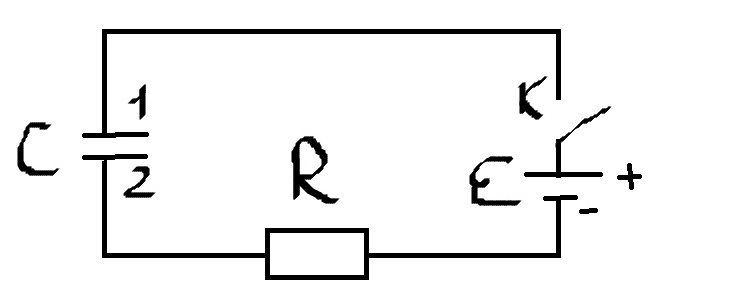

Здравствуйте, уважаемые.
Подскажите, что к чему.
Имеется цепь, в ней ЭДС, ключ, конденстатор, резистор. (картинка в трее)
Изначально конденсатор не заряжен. При замыкании ключа, конденсатор зарядится - это понятно.
Но почему, если ключ разомкнут он не заряжается?
Между "-" полюсом ЭДС и 2-ой обкладкой конденсатора существует разность потенциалов, создается поле, которое двигает заряды на 2-ую обкладку.
2-ая обкладка индуцирует на 1 обкладке противоположные по знаку и равный по модулю заряд.
Что происходит?
Где-то электронов нет или что?
Большое спасибо, мучаюсь, не понимаю что тут.

Автор:  dr.doc [ Чт мар 08, 2012 00:28:49 ]
Заголовок сообщения:  Re: Зарядка конденсатора
Если брать реальную схему, то емкость разомкнутого выключателя на несколько порядков ниже емкости конденсатора. А как распределяется напряжение между последовательно включенными конденсаторами - описано даже в учебниках физики.

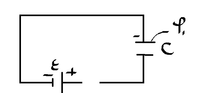

Автор:  repolo [ Чт мар 08, 2012 10:01:30 ]
или все тот же конденсатор, будет ли он иметь заряд на одной пластине в данной установке. (в трее).

Автор:  dr.doc [ Чт мар 08, 2012 10:38:39 ]
Из-за большого отношения емкостей конденсатора и разрыва цепи. В этой схеме заряд конденсатора стремятся к нулю. Поэтому им пренебрегают. Весь заряд расположен на емкости разрыва - доли пикофарад или около того. При малых напряжениях СU^2/2 разрыва стремится к нулю. Поэтому конденсатор в этой схеме фактически можно представить как простую перемычку.

Автор:  dr.doc [ Чт мар 08, 2012 10:54:09 ]
Вы нас конечно извините, но мы, в большинстве, не химики.
А каждый радиолюбитель знает, что:
1. ток возможен только в замкнутой цепи при наличии разности потенциалов.
2. тот ток, который невозможно измерить, принимается за его отсутствие.

Автор:  dr.doc [ Чт мар 08, 2012 11:06:13 ]
Если подключить идеальный вольтметр параллельно разрыву цепи, конденсатор будет заряжаться через него бесконечно долго. При этом вольтметр будет показывать ЭДС источника питания.
На практике же это не возможно, т.к. сопротивление вольтметра конечно.
