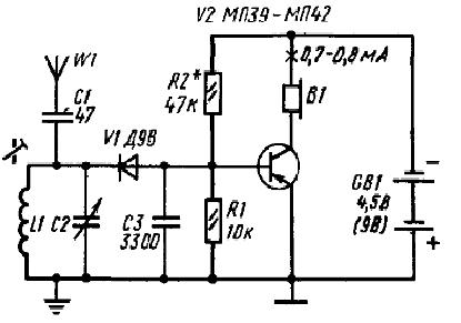

Батареи включены по разному, транзисторы разные а электролит в обоих случаях с одной и той же полярностью! Кто же врет?
Прям.jpg [44.39 KiB]
прямик.JPG [16.04 KiB]
Автор:  tych [ Вс окт 14, 2007 14:12:41 ]
1 верно 2 нет.
Автор:  Артем М. [ Вс окт 14, 2007 14:16:21 ]
Второй вариант - правильно точно. По крайней мере работает.

Автор:  Алексей FAV [ Вс окт 14, 2007 14:20:03 ]
Развязка по постоянному току
По хорошему надо перевернуть кондер второй схеме но врядли испортит результат. :)

Автор:  Артем М. [ Вс окт 14, 2007 14:31:02 ]
Если бы его не было, то постоянный ток от источника попадал бы на базу транзистора(через часть катушки) и нарушал бы его работ, или вообще кокнул бы транзистор

Автор:  Сэр Мурр [ Вс окт 14, 2007 20:11:50 ]
Вообще-то полярность конденсатора может быть любой. Большинство электролитических конденсаторов допускает незначительную переполюсовку, особенно в тех случаях, когда через них не проходит ток. Так что эта схема будет работать при любой полярности
Автор:  Артем М. [ Вс окт 14, 2007 20:15:23 ]
Так вот почему у нас в аське спор был. Блин. Я вторую схему смотрел. :))) Тут транзистор pnp, поэтому открывается он когда на базе -. А детектор тут наоборот - срезает положительные полупериоды. Постоянное напряжение источника тут подпирает диод обратным напряжением, поэтому через него постоянный ток не идет. И кондер тут совершенно для другой цели - он шунтирует базу транзистора по высокой частоте во избежание самовозбуждения(проявляется в характерных шумах и свистах).

Автор:  Артем М. [ Вс окт 14, 2007 20:17:31 ]
Переменный ток проходит. Точнее его отрицательные полупериоды
Автор:  Барсик [ Вс окт 14, 2007 20:36:40 ]
Заголовок сообщения:  Re: Почему????
kamikadze писал(а):
Вот та же схема но без конденсатора в том месте...
Эта схема вообще работать не должна. К диоду приложено запирающее напряжение, равное смещению на базе транзистора. Диод всегда закрыт, и нифига детектировать не должен...
