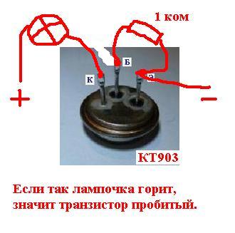

Cybermouse писал(а):
напряжение 20В(переменное, с разделительного трансформатора), лампочка 10Ватт 12В(автомобильная) и это я подключаю к транзистору
Во первых на транзистор нельзя подавать переменное напряжение в качестве питающего. На него подают постоянное напряжение в соответствии с нужной полярностью.
1.JPG [17.4 KiB]
