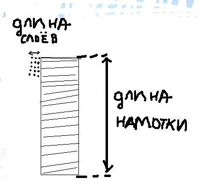

просто бери штангель-циркуль или линейку и меряй длину намотки(высоту) и дели её на диаметр провода, это ты получишь кол-во витков одного слоя, а потом меряй толщину слоёв и дели на диаметр провода, это будет количество слоёв, умнажай количество слоёв на количество витков в одном слое и ты получишь все свои витки!
ясно?

вот поясняющий рисунок кому надо, а про 16 м я думал это длина намотки :)))

вот
для особо одарённых.JPG [30.72 KiB]

Можешь примерно узнать. Если у тебя 1 виток равен 26 см(7+7+6+6), то 1600:26 и будет приблизительное количество витков
