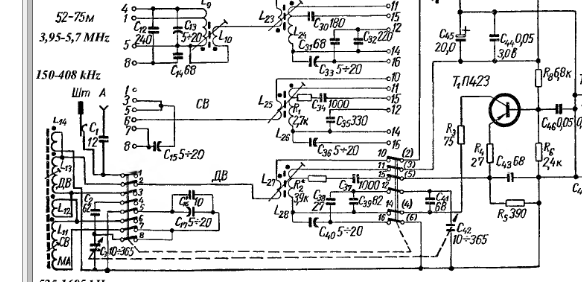

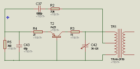

восстанавливаю спидолу :) не могу понять как работает гетеродин
перерисовал понятнее с исключением церей по постоянному току
на вторую обмотку катушки идет сигнал с антены и далее на фильтр и упч. непонятно а где собственно смеситель то? на трансформаторе сигналы гетеродина и антены сложатся, а не умножатся. а если умножатся то каким образом?

схема без упрощения по постоянному току

Похоже понял, именно так и есть, дальше идет сумма
А вот следующий каскад и есть смеситель, а не упч - общий эмиттер без обратной связи - нелинейный экспоненциальный усилитель.
Cумма большого сигнала гетеродина A1*sin(w1*t) и малого сигнала с антены A2*sin(w2*t) усиливается как exp(A1*sin(w1*t)+A2*sin(w2*t)) = exp(A1*sin(w1*t))*exp(A2*sin(w2*t)), что при разложении имеет искомый член A1*A2*sin(w1*t)*sin(w2*t). Плюс большое множество составляющих sin(w1*N*t)*sin(w2*N*t) которые и отрезаются фильтром ПЧ. А паразитные сигналы с шагом ПЧ*N отрезаются входным контуром.
Да, нашел описание такого принципа и в книжке.

Это обычная индуктивная трехточка.
В схеме приняты меры к тому, что бы она не генерировала на частотах более 12 мгц.

да не, вопрос не про генератор был, с ним как то все более менее понятно
я просто раньше сталкивался с более сложными смесителями, где сигнал с гетеродина и антены заводятся отдельно. на эмиттер и базу например. там как-то интуитивно понятно, один сигнал меняет коэффициент усиления, другой на этот коэффициент умножается, вот и получается умножение. а что можно сложить, а уже потом из суммы вдруг получить произведение - даже не догадывался. сейчас то уже почитал, посчитал, понял, что это получается автоматически вообще при любой нелинейности схемы. тот же диод в детекторном приемнике и то занимается умножением полного сигнала на частоту несущей. подай на него сумму с гетеродина и с антенны - среди всех гармоник будет в том числе и их произведение.

Все правильно. После смесителя много что получается.
Нужный сигнал выбирается с помощью фильтра стоящего после смесителя.
