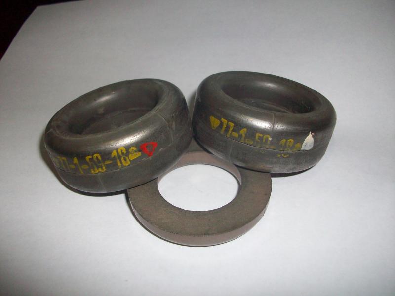

помогите распознать кольца!
100_49э92.jpg [33.88 KiB]
____0э320.jpg [33.35 KiB]

ВИдно выцарапать на клаве с рисунка тяжко.
