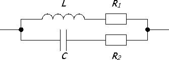

Возвращаясь к теме про неидеальность катушек, у меня есть следующие непонятки. Во всяких учебниках пишут про схему замещения реальной катушки идеальными индуктивностью и ёмкостью с сопротивлениями:
На сколько точно она соответствует действительности? Взаимосвязаны ли между собой R1 и R2, и как они соотносятся с активным сопротивлением катушки, измеренным на постоянном токе?

Автор:  B@R5uk [ Чт сен 15, 2011 10:16:27 ]
Заголовок сообщения:  Re: Как межвитковая емкость снижает добротность контура?
Пораскинул мозгами, заметил очевидную вещь. R1 в этой модели должно совпадать с измеряемым тестером на постоянном токе активным сопротивлением катушки. Аналогично, на низких частотах, когда наличием ёмкости у катушки можно пренебречь, R1 всё так же должен совпадать с измерениями тестера.
Рост R1, очевидно, может начаться с появлением скин-эффекта, но я не хочу пока заходить так далеко. Поэтому будем рассматривать частоты, когда он не проявляется.
А что же с R2, должно ли оно совпадать с R1, или же, в зависимости от геометрии катушки, будет ему как-то пропорционально? R2 будет проявляться на высоких частотах, тогда же когда, начнёт проявляться ёмкость катушки.
Потом другой вопрос. Если промерить реальную катушку на разных диапазонах частот, затем по полученным данным вычислить параметры модели (L, C, R1, R2), то будут ли они совпадать между собой?
Автор:  rustot [ Чт сен 15, 2011 10:44:18 ]
тут 2 варианта
1. R2 характеризует чисто емкостные потери в диэлектриках для межвитковой емкости
2. R2 представляет собой вторично посчитанную R1 при преобразовании схемы с распределенными параметрами в эквивалент с сосредоточенными. между двумя витками есть емкостная связь. в этом параллельном микроконтуре из одного витка и емкости текут свои локальные токи проходящие через кусочек того же самого R1
скорее второе как мне кажется
Автор:  B@R5uk [ Чт сен 15, 2011 12:59:05 ]
Я тоже склоняюсь ко второму варианту. Надо бы как-нибудь промерить и посмотреть как соотносится эта модель с реальностью. Однако не так то просто провести измерения достаточно точно, чтобы выцепить несоответствия, либо же наоборот соответствие модели. Даже наличие ёмкости не так то легко выцепить на фоне шума и погрешностей. Вернее это не для всякой катушки легко.
С другой стороны я промерял одну рамочную катушку, в качестве модели я взял ту, что приведена выше, только R2 за ранее посчитал равным нулю. В результате измерений R1 у меня получилось почти в двое большим, чем измеренное тестером. Отсюда все мои сомненья. У катушки была довольно высокая собственная ёмкость (30 мГн; 1,3 нФ), поэтому её наличие было установить без труда.
