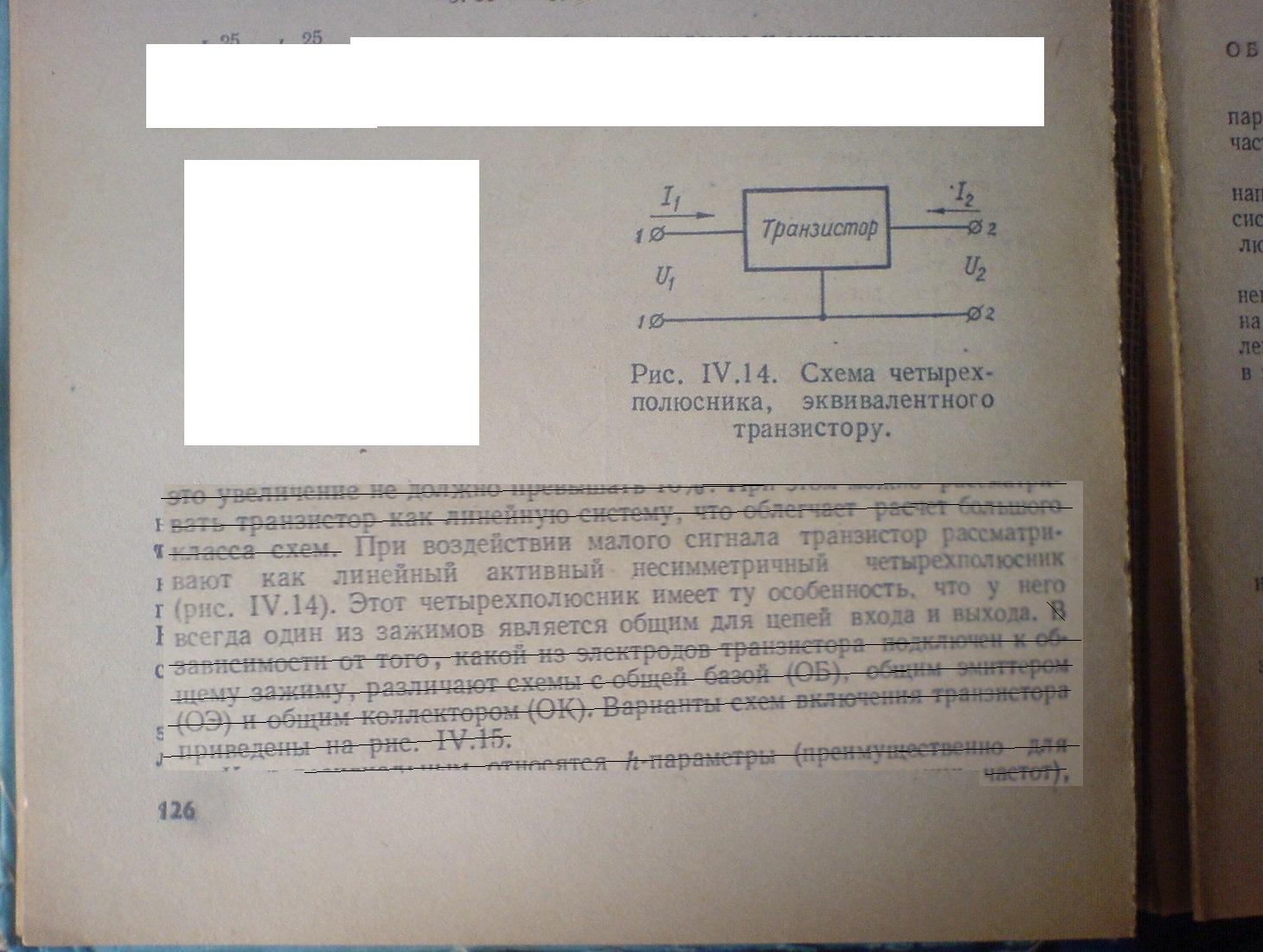

Вот все говорят: "читайте литературу, книжки, учите принцип работы транзистора...". Но как?! Взял очередную книжку в руки: проводники, провода, изоляторы, припои и флюсы, ферриты, конденсаторы, резисторы, реле, катушки, диоды... очень интересно, многое написанное в книге я уже знал, но всё равно вдумчиво читал каждую строчку, но как только пошёл раздел о транзисторах... Ой! Опять сущая каша и ничего не понятно! Пару слов про классификацию, про маркировку, но дальше... Основные параметры транзисторов - таблица на полстраницы, примерно 24 параметра! Дальше три схемы включения транзистора и три страницы непонятных формул с корнями, дробями и непонятными h100500! :kill: И это всё! Никаких простейших схем по расчёту базового резистора, по основным схемам включения транзисторов, ничего нет! :kill: Ну как тут можно в чём-то самому разобраться? :cry:
Наверно надо нанимать себе преподавателя или идти учиться в ВУЗ на радиоэлектронику, там доходчиво расскажут и покажут... :dont_know:
Вот например схема какого-то четырёхполюсника. Что такое четырёхполюсник? Для чего он? И причём тут транзистор? Ничего про это не сказано! :kill: Зато три страницы формул по расчёту этого сферического коня в вакууме! :kill:
ПС1: эмоции захлестнули меня.
ПС2: модеры, срочно перенесите мою тему в другой раздел, потом закройте её и перенесите пост в какую-нибудь тему с названием типа "использование транзисторов в промышленной электронике". Вы так любите делать.
ПС3: см. ПС1.
какой-то полюсник.JPG [175.5 KiB]
http://dee.karelia.ru/files/circuit/Ps13.htm
http://dssp.petrsu.ru/book/chapter5/part17.shtml
Расскажут.
Только теорию четырехполюсников там примерно полгода изучают, а ты наверное хочешь, что бы тебе за пять минут рассказали. :)

Соник, хотите "на пальцах"? Безо всяких формул?
Вот тут "юное дарование" тоже задавал аналогичные вопросы. Почитайте.

Соник, немного про расчёт транзисторного каскада по постоянному току "на пальцах" можешь посмотреть на http://www.pro-radio.ru/start/1162/ , первых страниц 10...

К вопросу о транзисторе.
Четырехполюсник - это такая волшебная абстракция для описания неведомых фигней. Тупо черный ящег с четырьмя выводами. Меряем, что на входе, меряем, что на выходе, и конструируем его эквивалентную схему, т.е., схему, которая будет вести себя так же (возможно, с какими-то ограничениями; для разных случаев можно строить разные эквивалентные схемы - например, для разных включений транзистора). Потом можно написать матрицу параметров (линейная алгебра, чтоб ее!), которые будут описывать связь между входом и выходом. Элементы этих матриц и есть те самые Hmn/Zmn/Ymn, которые так напугали Вас, Соник. :) В частности, так можно представить и транзистор. И потом написать дофига всяких формул, которые нужны для того, чтобы объяснять их девушкам перед сессией, приглашая последних домой. :)))
Все это проходят в институте полгода, и это все можно забыть после сессии. :))) Реально стоит запомнить следующее:
