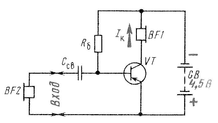

Цель: усилить сигнал звуковой частоты с MP3 Flash плеера, чтобы можно было подключить колонку.
Схему взял из книжки. BF2 - вход (плеер), BF1 - колонка (R = 3,6 Ω), C = 940 µF.
Хотел спросить как расчитывать R в зависимости от VT и как сделать каскад из транзисторов? У меня при эксперименте чуть транзистор не сгорел.

Схема очень простая, и не сможет обеспечить мощность для колонки.
Где-то была схема на трёх транзисторах, мощность чуть выше.
Но если есть желание- можно и эту, но не рассчитывайте на приемлимое звучание.

Не будет нормально работать такой усилитель с колонкой, причин несколько:
- Необходим большой постоянный ток через цепочку транзистор-колонка, из-за чего будут большие тепловые потери на транзисторе, демпфирование диффузора динамика (ухудшение качесва звука в области низких частот), низкий КПД не более 50-ти %, как следствие неэффективное использование источника питания.
Но главное то что, даже расчитав нагрузку в практике Вы можете "убить" колонку протеканием постоянного тока.

Вооружился транзистором 2SD882 NEC. Попробывал вычислить резистор Rб:
Как я понял из документации к транзистору напряжение нужное для открытия транзистора 0.5 В, а нужная сила тока для минимального hFE(30) = 0.02А. Так получается что падение напряжения на резисторе должно быть 4В (4,5В - 0,5В), значит R = 4 / 0.02 = 200 Ом? Правильна моя логика?

Steam писал(а):
...просто объясните...
Попытаюсь просто. Как Вам уже говорили, Ваша схема не самая лучшая. Чтобы получить наименее искажённый сигнал, на коллекторе транзистора должно быть напряжение, примерно равное половине напряжения питания: 4,5/2 = 2,25 В.
Отсюда, по закону Ома, можно найти ток через колонку, у которой сопротивление, как Вы сказали, 3,6 Ом: I = U/R = 2,25/3,6 = 0,625 А. Будем считать, что от такого тока Ваша колонка не сгорит (хотя я, лично, сомневаюсь - всякое бывает).
На колонке совершенно зазря будет рассеиваться мощность P = U*I = 2,25*0,625 = 1,4 Вт. Причём эта мощность будет рассеиваться длительное время. Бедный динамик... Какая мощность на нём указана, знают одни китайцы. Не факт, что та самая, "длительная".
Очевидно, что ток через колонку будет равен току через транзистор. На транзисторе будет рассеиваться такая же мощность, т.к. питание поделили поровну. Исходя из рассеиваемой мощности, выбираем транзистор. Разумеется с запасом, лучше раза в два. Или смотрим, подойдёт ли по этой мощности тот транзистор, который есть.
Смотрим в справочнике, какой у этого транзистора коэффициент передачи тока в схеме с общим эмиттером - h21э или, что тоже же самое, hFE. Как правило, он имеет достаточно большой разброс. Для примера будем считать, что по справочнику оказалось от 20 до 50.
Теперь можно найти ток, который должен течь в базу: Iб = Iк/h21э. Но из-за разброса параметров, ток будет не понятно какой. Поэтому найдём два значения - минимальное и максимальное: 0,625/50 = 0,0125 А и 0,625/20 = 0,03125 А.
Ток течёт в базу через резистор Rб. На переходе база-эмиттер кремниевого транзистора обычно падает 0,6 - 0,7 вольта. Выберем значение 0,7 В, т.к. ток базы у нас не маленький... На резисторе Rб падение напряжения будет равно напряжению питания минус напряжение на переходе база-эмиттер транзистора: 4,5 - 0,7 = 3,8 В.
Теперь, зная ток базы и падение напряжения на резисторе, можно найти сопротивление этого самого резистора: R = U/I Опять же по закону Ома и опять же для обоих случаев: 3,8/0,0125 = 304 Ом и 3,8/0,03125 = 121 Ом.
Теперь посчитаем мощность, которая будет рассеиваться на этом резисторе для худшего случая: 3,8*0,031 = 0,118 Вт.
Теперь надо запастись резисторами мощностью 0,25 Вт в дипазоне от 120 Ом до 300 Ом. И подобрать резистор так, чтобы на коллекторе было напряжение примерно равное половине напряжения питания.
Теперь попробуем найти ёмкость конденсатора, который стоит на входе.
Грубо говоря, завал низких частот начнётся при частоте входного сигнала равной f = 1/(2PiRC). Где Pi это число "пи", равное 3,14. R - входное сопротивление нашего каскада, а C - та самая ёмкость, которую надо найти. Или упрощённо, f = 0,16/RC. Осюда C = 0,16/fR.
Прикинем входное сопротивление каскада. Прикидка эта довольно грубая, т.к. многое не учитывается. Напряжение на входе = 0,7 В. Базовый ток (входной) = 0,031 А. R = U/I = 0,7/0,031 = 70 Ом. Да... не густо...
Частоту выберем 20 Гц. Считаем ёмкость: C = 0,16/(20*70) = 0,000114 фарад. Или 114 мкф.
Вот так, если "просто". А "сложно" считать - смысла нет из-за разброса параметров.

Murzzik писал(а):
А вот основание для расчета по моему мнению Барсик для батарейки выбрал неправильно...там должно быть Iк=7-10 мАь...
Если при сопротивлении нагрузки 3,6 Ом выбрать такой маленький ток, то практически всё напряжение упадёт на транзисторе. Искажения сигнала будут чудовищными, т.к. усиливаться будет только одна "полуволна" входного напряжения.
Я же не зря написал: "Чтобы получить наименее искажённый сигнал, на коллекторе транзистора должно быть напряжение, примерно равное половине напряжения питания..."
