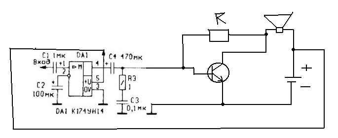

Как то раз лазил я в инете и наткнулся на вот такую схему.Называется увеличение мощности унч,нарисована она на примере усилителя на к174ун14.как вы оцениваете данную схему???я понимаю в эту схему добавили мощный транзистор?

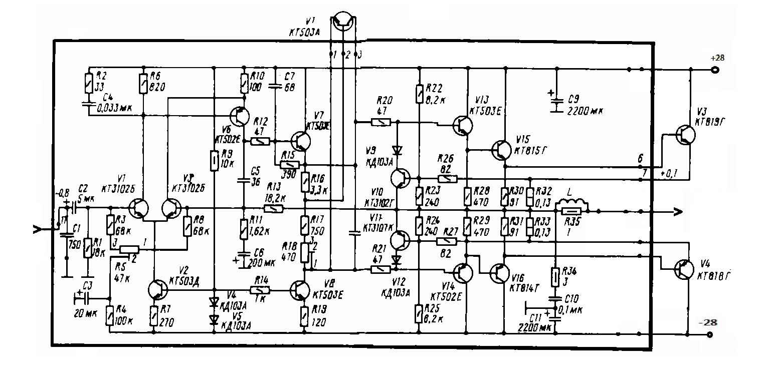

Имеется усилитель "Амфитон А1-01-2У" Выходная мощьность 35 Вт - канал.
Калонки С-90, точнее "Амфитон 25АС-027", динамики от С-90 4Ом
Чуствуется что по калонкам есть большой запас.
Можно ли увеличить мощьность усилителя просто повысив напряжение питания?
Сейчас 28+\- Оконечные транзисторы КТ819Г\КТ818Г вроде как 100 вольт могут переварить.
Хотелось бы поднять мощьность до 45 ватт, интересны все варианты, (больше мощьности или меньше трудозатрат)
Ещё кое что.
Так как усилитель стерео, я его включал в мостом режиме на одну калонку.
Минут пять послушал, понравилось очень! Потом пожалел бедолагу, вдруг погарит.
В таком режиме, как я понимаю, нагрузка на каналы как от 2х Омных динамиков. Верно это предположение?
К чему всё это. Есть возможность преобрести ещё один такой же усилитель.
Вопрос в том, сможет ли этот усилитель длительное время работать в мостовом включении на 4х Омную нагрузку
или же не стоит рисковать?
Эту схему рисовал придурок
мягко сказано :shock:

Кстати, вот схема усилителя
Кол по пятибальной шкале. И на второй год.
2GoIIIa: при простом повышении питания уйдут режимы работы транзисторов, что не есть гут. Нужен перерасчет либо другой усилок.
В обычном режиме максимальный ток данного усилителя равен примерно 28/4=7 А (естественно, немного меньше), а в мостовом включении примерно 2*28/4=14 Ампер. Если бы колонки удалось заменить на восьмиомные, то ток через них остался бы прежний, 7 А, а мощность бы увеличилась с (28^2)/2*4 =98 ватт до (56^2)/2*8=196 ватт. Кстати, при таком напряжении (плюс-минус 28 вольт) и сопротивлении колонок 4 Ома и так мощность с усилителя можно снять под сотню ватт. Ну, не под сотню, но ватт 70 - запросто. Где-то ошибочка закралась.... Или там питание не 28 вольт. 35 ватт - что-то маловато будет. Видимо, эта мощность нормирована для восьмиомных колонок.
Как и чем можно его перерасчитать??
vgg60 Спасибо за разьяснение. Но всё же 4 Ома мостом для него будет губительно?
Радиаторы хорошие, размером 1\3 моей клавиатуры.
Мощьность, как пишут в инэте не мение 20w на канал на 4 Ома. Да и на слух где то 35 и есть.
Может слабость в блоке питания? Конденсаторы менял, сейчас 4х6800,
вроде должно хвотать, ставил 8х6800, разници не ощутил.
Во время прослушивания делал замеры мультиметром, падений напряжения небыло. Можно ли доверять мультиметру?

Перерасчитать усилитель можно с помощью авторучки, бумажки и калькулятора, я так это понимаю. Просто так взять и увеличить вдвое выходной ток наверняка не получится. И рассеиваемая мощность намного возрастёт, да и току просто так не удвоиться. Откуда ему взяться-то, двойному току? А мультиметром что измерялось? Напряжение питания на электролитах? Вполне можно доверять этим показаниям, какие могут быть проблемы? Небольшие пульсации, конечно, возможны и мультиметр их не засечёт. Но это должна быть мелочь при таких больших емкостях. Мне не нравится эта мощность при таком сопротивлении динамиков и таком высоком напряжении питания. Ещё раз прикинем: если напряжение питания плюс-минус 28 вольт, то на громкоговорителе вполне реально получить размах напряжения примерно плюс-минус 25 вольт. Ну, пусть даже плюс-минус 22 вольта. Тогда синусоидальная мощность на четырёхомном динамике составит никак не меньше 22^2/2*4=60 ватт. Но никак не 35 ватт. Неужели 60 ватт мало?

GoIIIa писал(а):
Сделал таки замер. Максимальное значение вышло 22.5 вольта. Без потери качества 21 вольт..
Я уже ничего не понимаю.. Даже измерял сопротивление калонок, 4.5 Ома.
Тогда вывод такой, мне 60 ватт на канал мало )) Что делать? ))
Это пиковая мощность звукового сигнала равно 60 ватт. А звук-то не постоянно даёт пиковую амплитуду. Средняя мощность получается раза в три, а то и в пять ниже. Но основное, похоже - низкий КПД колонок. Хорошо бы попробовать на других колонках, не знаю, каких. Какие попадутся аналогичной мощности. Чисто для сравнения.
Ну и схема не очень удачная. В ней далеко не полностью используется напряжение питания. Там от основного каскада усиления напряжения (V6) начинаются потери напряжения и на каждом последующем транзисторе напряжение всё падает и падает. Вот и получается вольт 6 потерь, а то и больше. С этим уже ничего не поделать. Только схему менять.

vgg60, значит поэксперементирую всё же с подьёмом напряжения, хотя бы на те же 6 вольт, а там будь что будет, спаяю новые выходные каналы если что. Кстати, мжете посоветовать какую нибудь не сложную схему под мои условия? Т.е. питание +-28 вольт. Хотя если что, могу и стабилизатор споять, понижающий или повышающий, это только немного усложнит всё.
