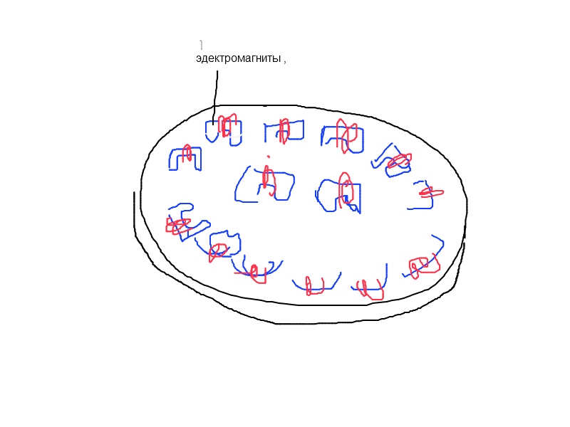

Привет давно не заходил ., Но вот нужна помощь , хочу сделать электромагнит , В кратце для поискамонет , сделал миниэкскаватор и нужен магнит чтоб убрать мелкие металические веши , подскажите , заведу новую тему и буду выкладывать как делаю магнит , может кому поможет тоже , С ув форуму , николай

в нем металл а в электричестве я не не , нужен как бы размер 400мм , от 220вольт , ну и вес 40-70 кг
Мне бы принцип рисунок от руки нарисрванный и от чего оттлкнуться , в инете не могу найти не чего . вот уже думаю не подойдут от пускателей , если их много будет то и магнитить должны ,

Электромагнит от домофона (который запирает дверь) не подойдёт? Их надо будет, вероятно, несколько штук. Но они уже готовые и вроде бы недорогие.
В яндексе забанили? Забей в поисковик электромагнитные грузозахватные устройства
Для проекта поищи тормозной магнит от старого 320го лифта (можно взять по цене чветмета у механиков, где меняют старые лифты на новые):

на счет замков подумаем , спасибо всем . попробую на пускателе , пробный , ищу все везде,
Имейте в виду, они питаются постоянкой, насколько я знаю, напряжением 12 вольт.
