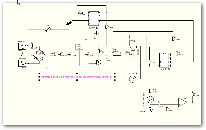

Схема акустического выключателя на Attiny13A, проверьте если не трудно правильность сборки или что лучше изменить.
sshot-3.png [31.71 KiB]
