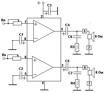

Есть значит TDA2822 собранный по схеме как в даташите. Как я понимаю на него подается сигнал, которые усиливается и передается в динамик. А как же регулируется громкость выдаваемая динамиком, подскажите плиз?

На входе ставите сдвоенный переменный резистор, движки подключаете ко входу усилителей.

Смотри http://www.radiotexnika.ru/rk/rk65.doc, вместо постоянных резисторов R1 и R2 ставь переменные 10- 50 кОм, их средний вывод и "земля" будет "вход" и регулируй громкость на здоровье. Там- же и чертежи печатных плат.

т.е. вот так, как на рисунке приложенном?

Нет, не так. Один крайний вывод резистора подключается к корпусу ("земле"), на другой крайний вывод подаёте сигнал, движки подключаете к микросхеме, выводам 6 и 7.

Все теперь понятно, спасибо!
