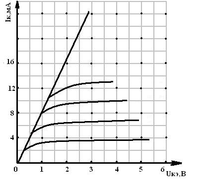

Извините ещё раз, брал я у Перельмана входные характеристки из справочника, так у него на выходной характеристике ток коллектора 0.1 , 0.2, 0.3, 0.4 ... мА...можно такие значения брать (характеристика построена хорошо)? А есть еще выходная характеристика из какого-то другого источника, так она там вообще как буд-то на компе нарисована...так там ток коллектора 2, 4, 6, 8, 10, 12.... (фиговая)...
вот я её и вкладую на оценивание...

вот я её и вкладую на оценивание...Может у кого-то есть норм выходн. характеристика... aen огромное спасибо...
