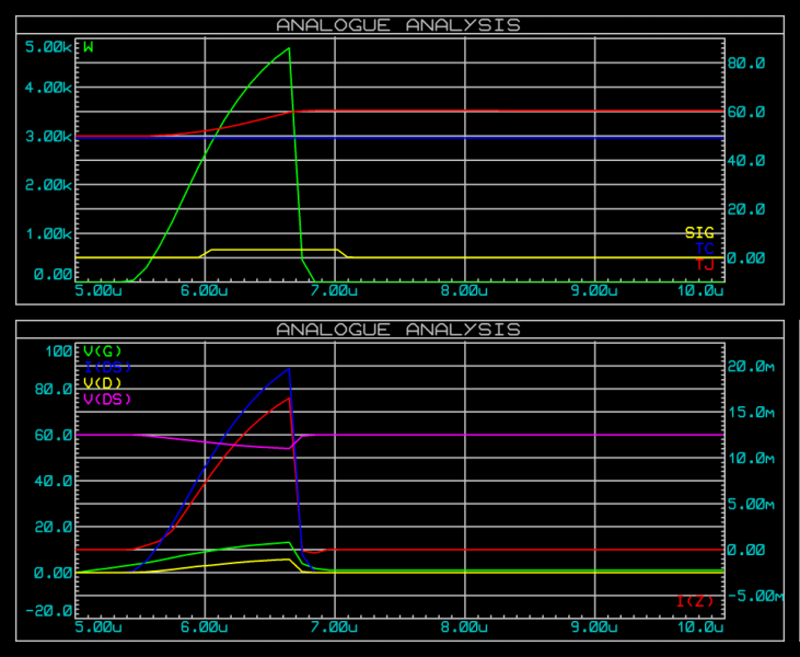

Спроектировал я значит цепь защиты от КЗ и перегруза током для некого N полевика. Схему не привожу, тк суть не в ней. Драйвер без встроенной защиты от КЗ. Защита внешняя, трех уровневая: тиристор, предохранитель, компаратор + МК. Проверил все переходные процессы в симуляторе, с учетом тепловой модели транзистора (благо она есть в даташите), всё замечательно отрабатывает во всех режимах с большим запасом.
Решил ещё немного поиграться, и обнаружил такую вещь:
Допустим, МК "завис" (при этом не отпустил выход драйвера полевика, и ещё не успел перегрузиться по WD, или он то же поломался), т.е. программная (и самая эффективная) защита от КЗ не работает.
Допустим, прямо вот в этот момент случилось КЗ, да не совсем КЗ, а замыкание на малую нерасчетную нагрузку типа ~550мОм. Ну вот звезды так сошлись.
Защита, естественно отрабатывает как надо, и всё выключает. В данном случае срабатывает предохранитель. Но это получается граница между долгой защитой на предохранителе, и быстрой на тиристоре. т.е. тиристору самую малость не хватает тока нормально открыться (простая схема с прямым подключением к шунту без ОУ) и прижать затвор к земле, но ток утечки уже весьма ощутимый. С учетом резистора на затворе полевика аш в 1.4 кОм (ну надо по ТЗ, чтобы открывалось медленно и печально), вместо 2 микросекунд, оно открывается целых 10.
Даже с учетом тока в 40А, за 10 мкс, кристалл (в соответствии с моделью из даташита) успевает нагреться на 2 градуса. Но, мгновенный выброс тепловой мощности, получается с пиком до 250W. И что то я задумался глядя на эти 250W.
Потому, что смотрю я в даташит, и кроме Power Dissipation = 91W (а это, насколько я понимаю, тупо точка теплового равновесия кристалла на максимальной температуре, если температура корпуса константа) не вижу никаких ограничений. То есть, мгновенное тепловыделение, видимо может быть любое, лишь бы кристалл не перегрелся? Или эти 91W абсолютный максимум, который нельзя превысить даже в течении 1 мкс? В даташите есть max pulse drain current в 250A. Вот нормальное, оптимальное открытие на такой ток, дает выброс с пиком менее 72W... и зацепится получается не за что.
Понятно, что можно просто забить, т.к. в реальной эксплуатации звезды так сходиться будут крайне редко, и даже если сойдутся, ничего страшного не случится, максимум пробьёт транзистор, даже без спец. эффектов.
Но всё таки любопытно... кто что думает?

Ок, а каковы условия переключения при генерации импульса? Это ведь идеальные условия быстрого переключения с минимальным тепловыделением в транзитном регионе...
А у меня условия не совсем идеальные. Точнее, совсем не идеальные. Транзистор зависает в линейном регионе, пока не сработает предохранитель. И за счет этого происходит очень большое тепловыделение...
Вот мгновенные I*U проходящие через транзистор, составляют 250W в течении полутора микросекунд. И как по этой таблице понять, убьет это транзистор, или нет? Тепловыделение, это в данном случае функция напряжения на затворе... а Vds и I глубоко в SOA, чуть ли не в DC части.

Выброс мощности при переходном процессе (начале открытия транзистора) длится полторы микросекунды. Потом мощность падает (за счет того, что транзистор продолжает очень медленно открываться) до величин обозначенных в datasheet как continious, т.е. <91W, и лежащих под нужными кривыми. Кристалл продолжает интенсивно нагреваться на токе 38.2А, но примерно через 20 миллисекунд, на температуре кристалла около 120С сработает предохранитель (если чо, MF-MSMF150).
Так вот. Если время 1.5мкс, как найти эту кривую? Ели максимальная обозначенная кривая 100мкс, а по току я вылетаю за неё?
Добавлено after 47 minutes 39 seconds:
вольта при 10 МИЛЛИсекундах допускается ток 50 Ампер (100 Ватт мгновенной мощности), а при падении 10 Вольт - только 1А (10 Ватт).
На самом деле, вот эти вот "кривые", для 10msec, 1msec, 100usec, это как раз получается константный рейтинг мощности. Вот например для IRFZ48ZS, для 100usec, берем две точки:
8V,100A=800W
40V,20A=800W
То есть ровно за 100us, при выделяемой в тепло мощности 800W, кристалл нагреется с 25С до 175С при температуре корпуса 25С. Что в общем то и написано в углу картинки.
Я даже проверил это в симуляторе, благо формула температурной модели кристалла дана на графике Maximum Effective Transient Thermal Impedance.
Но вопрос о мгновенной мощности остается открытым.
Фактически, SOA определен до 55V * 115A т.е 6325W в углу. И при мощности 6325W, кристалл будет греться с 25С до 175С целых 10 мкс. И собственно, что?
Он останется после этого жив? Или не жив? Линии там никакой нет, но формально мы ничего не превысили...

Но предохранитель, тут правда не при чем. Просто после начального пика (2.5мкс), мощность стабилизируется на достаточно низком уровне, и можно подождать пока сработает предохранитель не перегрев кристалл. Это был ответ, к вопросу почему 2.5мкс, и не ошибся ли я с величинами.
Я не понимаю, что такое "горизонтальная кривая по излому графиков". SOA определяет допустимые сочетания токов и напряжений для нескольких периодов времени. Фиксированных. Что там куда экстраполируется?
И какая нафик скважность, если мы рассматриваем единичное включение и срабатывание защиты по току?
Вот например есть некий переходный процесс для IRFZ48ZS. На пике процесса в течении 10мкс к транзистору прикладывается 115А на 55V. Это угол SOA, и чё?
Из даташита можно выудить, что кристалл нагреется с 25С до 175С, что допустимо, и чё?

В данном случае, это абсолютно неправильно, т.к. 100 Вт, 180 Вт, 800 Вт это мощность, которая за заданное время нагревает кристалл с 25С до 175С.
Эти линии, они так и обозначены, Thermal Limit (например https://www.onsemi.com/pub/Collateral/NTD32N06-D.PDF)
Модель, по которой рассчитывается нагрев кристалла, дана в графике Thermal Response. У RFZ её даже не надо вычислять.
И процесс нагрева, довольно не линейный. Это нифига не прямая, а на большом времени, начинает играть ещё и нагрев корпуса.
Именно в соответствии с этой моделью, и получаются эти линии 100 Вт, 180 Вт, 800 Вт.
А "экстраполяция" она тут не работает. В соответствии с моделью:
Для 1440W в течении 0.01ms, кристалл нагреется всего лишь до 58C. А до 175C, при 6900W.
Для 6400W за 0.001мс, кристалл нагреется до 40С. А до 175C, при 69000W.
И что дают эти "линии" для понимания? Ничего. Если транзистор выдерживает 800W в течении 100мкс, не означает, что он выдержит 6900W в течении 10мкс. Или означает? Вот этим вопросом я и задаюсь.
