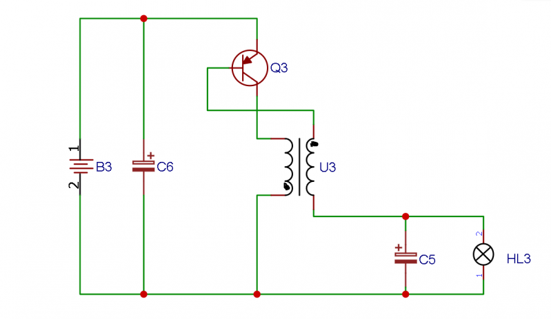

Встретил схему, перерисовал, надеюсь - без ошибок, если что - поправьте:
Особенность:
1. нет диода:
2. стартует только когда есть нагрузка.
Отвечателям просто нравиться печатать буквы: для значимости советуют проверить то или это, или все равно что; обычно - зачем это надо и методы проверки остаются за кадром.

Levontay писал(а):
нет диода:
Диод - это переход б-э транзистора. В этой схеме он должен быть особым, с большим допустимым обратным напряжением б-э. Их очень немного.
Лучше инверсное включение т.к. базового тока в избытке. Диод - КЭ.
И феррит меньше насыщается (транзистор закрывается при меньшем токе), КПД выше. :wink:
