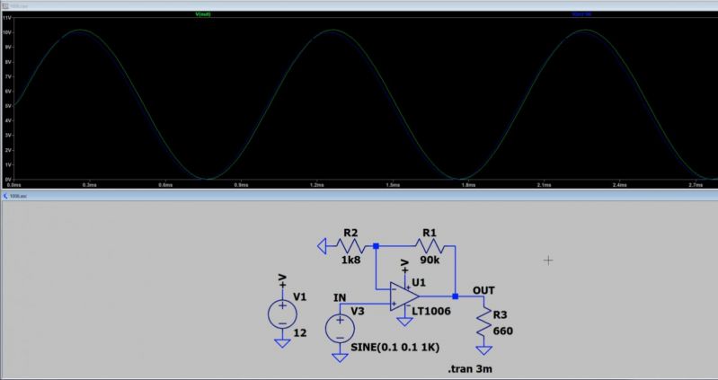

Вроде бы тема простая, но есть нюансы.
Сгорел (точнее порвался от тряски) индикатор уровня сигнала на радиоприемнике. Вот такой: https://avatars.mds.yandex.net/i?id=1bd ... humbs&n=13 (только шильдик другой).
Приобрел в Кварце аналогичный (1:1 формфактор, шильдик перекидывается). НО:
- стрелочка отклоняется на станциях еле-еле.
Видимо параметры обмотки таки другие.
Сигнал примерно 0...5мВ и его недостаточно для нового стрелочника. Задача - усилить сигнал 0...+5мВ (только положительный!!!) до, скажем, 0...30мВ.
Вроде бы подходит простейшая схема просто усилителя на ОУ с 2 резисторами, задающими коэффициент усиления:
https://habrastorage.org/r/w1560/webt/7 ... pdccw.jpeg
Без конденсаторов! Выбираю LM358 с однополярным питанием от 3В (на радиоприемнике 7-8В). Но смущает следующий параметр:
Low Input Bias and Offset Parameters:
− Input Offset Voltage . . . 3 mV Typ (2 mV min)
- не означает ли это, что при входном напряжении до 2-3мВ на выходе будет ноль и только после 2-3мВ на выходе начнет расти напряжение?
И вообще - без ничего лишнего, просто ОУ и 2 резистора - так заработает? (просто на практике редко имел дело с ОУ).
*просто ОУ на работе только во вторник получится взять, а любопытство мучает.
Добавлено after 9 minutes 28 seconds:
P.S. на транзисторе не получается просто: сигнал от нуля и развязку нельзя ставить - сигнал статичный, по сути не сигнал, а уровень.

LM358 точно не подойдёт. Ему на входах нужно как минимум 2 вольта ниже чем на + выводе питания. А у вас + это масса.
Нужно такой операционник который может работать когда входное напряжение равно напряжению на + питания. Я подсказать не могу, не знаю.

а можно двухполярный ОУ использовать только с отрицательным (в моём случае) питанием? --Землю радиоприемника на землю ОУ и минус питания (-8В) на минус ОУ. На плюс ничего не подавать или тоже на землю - нужна же половина дифф. каскада? ОУ с 1 питанием же исключительно земля и + питания. А нужно земля и - питания (у старых радиоприемников почему то так). Но и "сигнал" (уровень) только отрицательного (по отношению к земле) полярности.
Добавлено after 7 minutes 38 seconds:
Re: Сдвиг и усиление сигнала на операционнике с однополярным пит
мда....получается задача отнюдь не элементарная? Усиление СТАТИЧНОГО однополярного сигнала от нуля (ну или от питания).
Может на 1 полевом транзисторе попробовать?
Нет, нифига - там тоже от нуля не открывается, тоже только выше определенной немалой отсечки :cry:
Ну или нафиг готовая микросхема может есть какая? :hunger:
Стоп. Вот нашел обсуждение, где для усиления околонулевого уровня предложили то же самое, что мы (я) сначала обсуждали: LM358:
А что я подумал? - если посмотреть структурную схему любого ОУ - они все дифференциальные и симметричные. Классическое однополярное подключение: GND на V- и V+ на V+ - но, глядя на симметричную структуру ОУ - что мешает подключить GND на V+ и V- на V- ?? - тогда и малое напряжение на входе должно на выходе дать аналогичное усиление?!

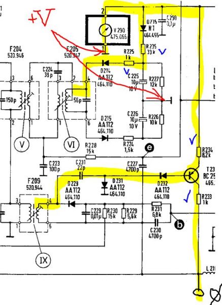

Если я правильно понимаю написанное, то вместо высокоомного индикатора поставили низкоомный на бОльший ток. В схеме нарисовано, что сигнал с индикатора выпрямляется и используется для цепей стабилизации уровня. Зпмена индикатора привела к резкому падению сигнала в этой точке. ВЫ ПОНИМАЕТЕ?
А значит, надо усиливать весь узел, а не только индикатор. Самый простой вариант - поставить повторитель ОК на транзисторе между R234 и трассой вверх.

К сожалению померять сопротивление оригинального индикатора не могу уже, а у нового 600 Ом. Шунтирование резисторов на Э и на К транзистора мЕньшими сопротивлениями не помогало. Но мысль со вторым транзистором хорошая!

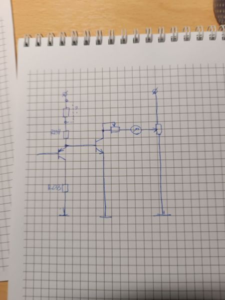

К слову, на npn pnp не получится. Нужно ставить pnp npn - база, эмиттер на R233, а коллектор через 1к на шину, верхний вывод R234.
Скорее всего номинал R233 придется увеличить на порядок (10к) или вообще убрать (может отползти 0 на индикаторе).
 Заголовок сообщения: Re: Сдвиг и усиление сигнала на операционнике с однополярным
СообщениеДобавлено: Пт фев 27, 2026 23:22:29
Зарегистрирован: Вс апр 05, 2015 09:05:09
Сообщений: 124
если pnp и эмиттерный повторитель, то пожалуй все таки К на землю (низ R233), а Э - через 1к на верхнюю шину?

да понятно, но, учитывая что на схеме полярность питания отрицательная - там, где обозначение типа "земля" - это плюс питания - получается или Ваше описание и npn или как я написал и pnp
Ааа))) вижу исправления! :)))

Да, импортные индикаторы более чувствительны, и приходится добавлять усилительный каскад. Индикатор заменяется на резистор, обычно с килоом, а дальше ставится просто транзисторный каскод ОЭ, с выходом на индикатор с коллектора - а второй выход индикатора подключается к движку переменного резистора, включенного на + и на - питания. Ну и последовательно с индикатором ещё подстрочник полного отклонения регулировки.
Обычно такого хватало, если один из выводов индикатора шел на общий питания.

Спасибо! Попробую оба варианта:
(верно нарисовал?)

Так может транзистор не тянет. Или стрелочный индикатор - вещь токовая, не напряжная?
Бинго!
Спасибо за наводку.
Оказывается, родной германский мост, зараза - подсаживал. На входе 15В переменки, на выходе около 5В - то то даже лампочка подсветки подвешивала всё (поставил светодиод, думал трансформатор дурит, а зря не бил тревогу!).
Приколхозил другой мост - теперь на выходе моста и на кондере около 19 - как и полагается по схеме. Теперь, кстати, и громче стало и приём лучше!
И на индикаторе теперь при приёме станции - до 20мВ (30!), хотя по прежнему отклоняется слишком мало. Но уже хоть ток чуток побольше
