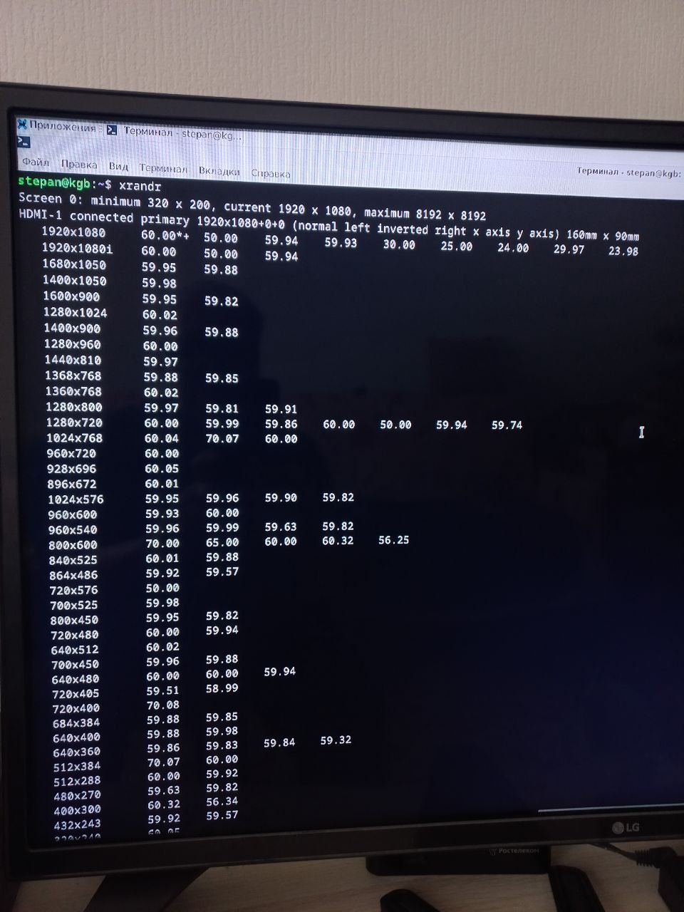

Какое сейчас стоит разрешение не пойму ?
И как ввести правильное ?
Фотка с телевизора.
Разрешение.jpg [158.3 KiB]

Где снежинка то наверно и стоит

Судя по тому, что не работает - не снежинка, а 50 гц.
Изменил на другое разрешение заработало на мониторе,
посмотрел установки в графическом режиме - все правильно, 60 Гц.
Перезагрузил - все опять слетело.

Попробова Mint - та же проблема с монитором, запустил
на телевизоре.
Работает, но Q4OS быстрее и легче.
Буду её добивать.
Q4OS на основе Debian.
