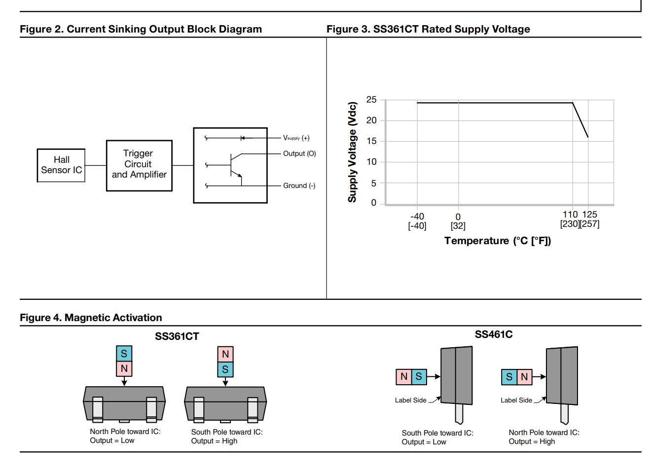

как на полярность реагирует датчик ?
Датчики Холла, они разные бывают. Большинство реагируют только на одну полярность магнита, другие на любую (там, вероятно, два датчика в одном корпусе), есть такие которые по одной полярности включатся и выключаются по другой.
Существуют линейные датчики Холла, которые определенный уровень напряжения на выходе выдают в зависимости от напряженности магнитного поля. Есть "цифровые", они срабатывают при некоторой напряженности меняя уровень на выходе с 0 на 1 или наоборот.
Нередко на выходе случается транзистор с открытым коллектором.

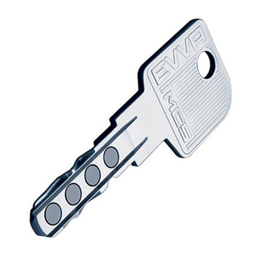

Добавлено after 44 minutes 5 seconds:
keys-evva-mcs-narezka.jpg [39.31 KiB]
Такое хочешь сделать?
Добавлено after 4 minutes 28 seconds:
Имхо если еще сделать магнитики поворотными например на полусферах и штук несколько, например 8, то подбор кода будет очень сложный, даже если и принцип знать и ключ такой найдут плохишы. Само собой после каждого закрытия нужно будет полусферы покрутить какмкубик рубика, чтоб не остались в рабочем положении

Да, идея о применении магнитиков в замке
появилась именно после того, как узнал о наличии
цилиндров и ключей с магнитными элементами.
Такие цилиндры (или как их называют в народе личинки)
стоят очень дорого, до 50 т.руб, но вскрыть их невозможно.
Сочетание сложного профиля и магнитиков с определенной
ориентацией делает их невскрываемыми.
Но сломать конечно можно...
https://www.moyzamok.ru/item11005
Добавлено after 12 minutes 12 seconds:
Как оказалось, существуют и биполярные датчики.
