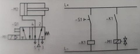

Извините ттоварищи, отвлекался на решение вопросов с нобелевским комитетом, замучили бюрократы. Продолжаем наше дело. Кнопка S1 подключает реле K1, которое замыкая свой контакт К1 включает электромагнит M1, а этот в свою очередь приводит в действие гидравлический или пневматический клапан на два положения, так как два квадрата. У этого клапана три входа для жидкости или воздуха. Под действием электромагнита M1 вход 1 соединяется с входом 2, или вход 3 соединяется с входом 2. Только эти два варианта. Жидкость или воздух попадая в жидкостный (пневмо-) цилиндр заполняет его и отодвигает шток. Когда напряжение снимаем с M1, то Q1, а затем M2 возвращается назад под действием пружины. Вся эта схема называется интересным именем: цилиндр одностороннего действия с пружинным возвратом и электрическим предварительным управлением клапана 3/2-ходового.

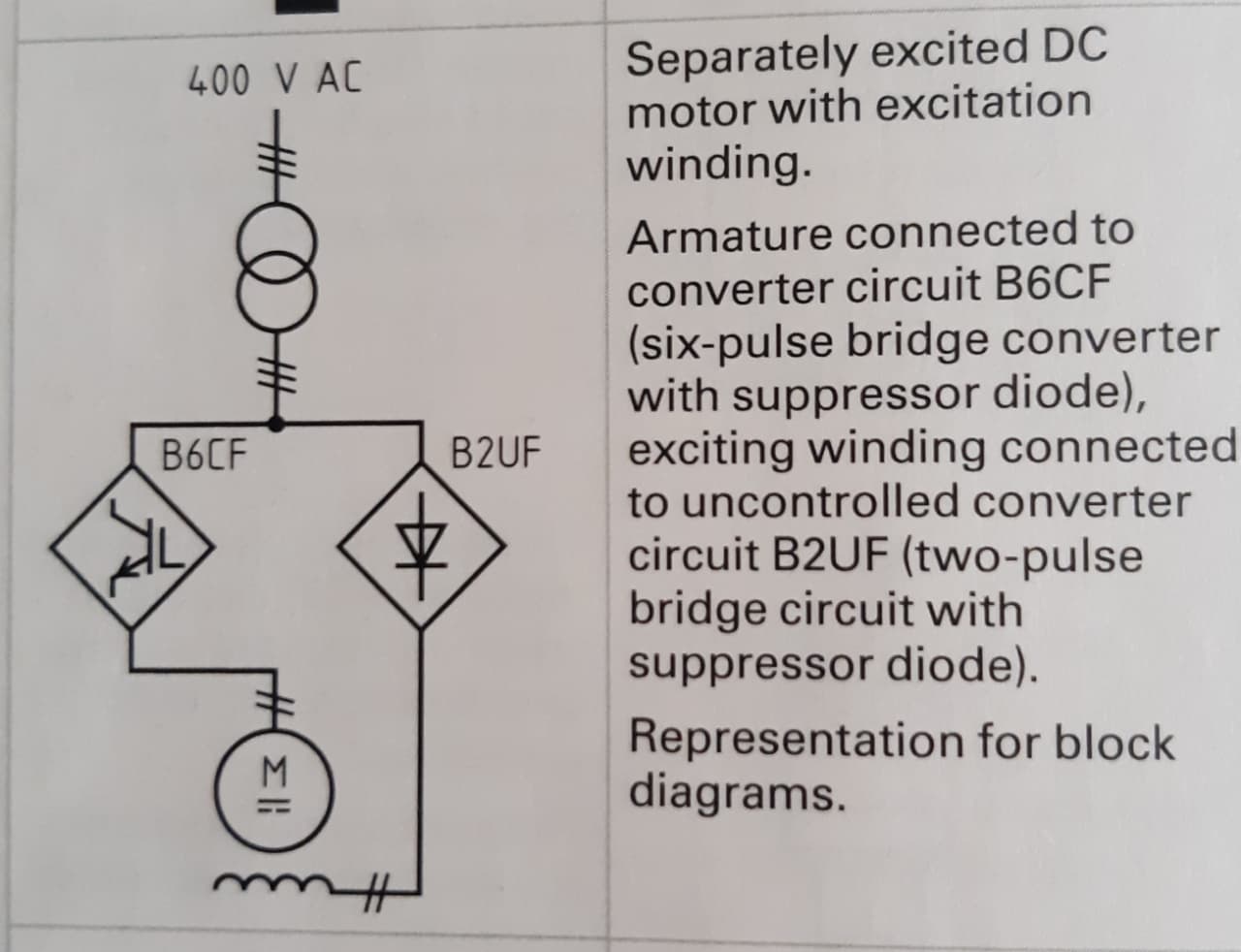

Некоторое время назад возникал у людей вопрос, что обозначено символами B6CF на схеме 2e во вложении. Сегодня удалось раздобыть внутренне строение указанного устройства, во вложении 2e-1.
Добавлено after 3 minutes 52 seconds:
2e-1 во вложении.
Добавлено after 11 minutes 17 seconds:
2e-1 прикрепил.

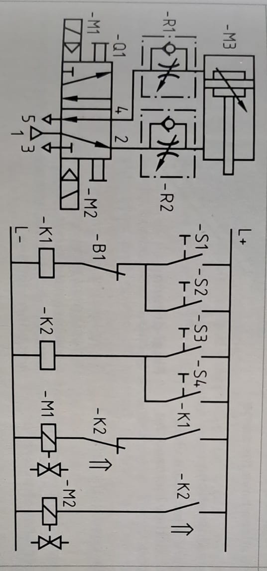

 Заголовок сообщения: Re: Символика
СообщениеДобавлено: Сб янв 10, 2026 17:24:15
Зарегистрирован: Вт окт 14, 2025 19:42:48
Сообщений: 5
Дверь можно закрыть нажатием кнопки S1 или S2.
Датчик B1 сообщает о том, что кто-то находится внутри двери, и предотвращает её закрытие.
Дверь можно открыть нажатием S3 или S4.
Открытие двери имеет приоритет.

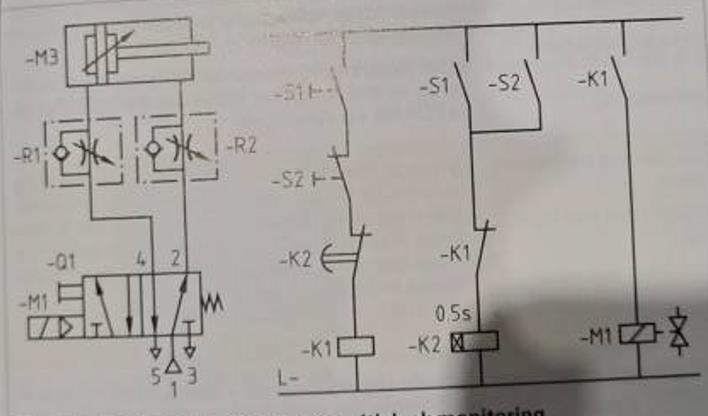

Добавлено after 9 minutes 10 seconds:
Двухручная система безопасности для пресса с контролем блокировки.
Добавлено after 39 seconds:
Думаем, как она работает?
