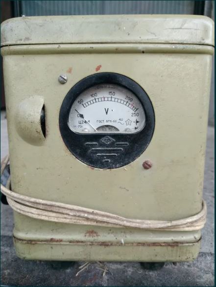

Стабилизатор РАТ-025
Древний как мамонт. И вот для чего его можно реально приспособить?
Для Пк 250 ватт маловато да и вроде пишут что они не подходят для компов
Может какие то нестандартные идеи?
Или только на медь

Было бы не плохо схемку глянут вашего "стабилизатора". А сдаётся мне, что это автотрансформатор, всё-таки, а они предназначены для регулировки напряжения. Так что можно применять прямо по назначению.

Ну, не такой уж и древний, ему всего 60 лет...
http://www.rw6ase.narod.ru/index1/ist_p ... at025.html
Это АВТОТРАНСФОРМАТОР, только у него не плавная регулировка, как у ЛАТР-а, а ступенчатая, галетником, с шагом через 10 вольт:
http://www.rw6ase.narod.ru/index1/ist_p ... at025.djvu
Схемы нет, но, в общем-то и так, по описанию, понятно.
Для радиолюбительской практики, в принципе, ему применение нашлось бы - при наличии второго трансформатора, например, на 24 вольта, можно получить регулируемое напряжение от 15 до 27 вольт, а, при наличии трансформатора на 12 вольт- получить регулировку от 8 до 15 вольт.. Можно и больше, но это потребует некоторой переделки прибора.

Подскажите кто знает сопротивление обмотки? В моем оно 6 Ом, интересуюсь потому как стал сильно гудеть и потреблять от сети более 200 Вт на холостом ходу, подозреваю на межвитковое замыкание, но могу и ошибаться

Витковое замыкание вряд ли можно выявить измерением сопротивления, особенно если замкнуто мало витков. Лучше спрашивайте про индуктивность обмотки.

Разобрал, продул компрессором, контакты на галетнике с виду в норме, используется на даче для ТВ, лишние избыточные нагрузки не подключал, то что ТВ с импульсным БП думаю не критично, пока не знаю что и думать, с виду все просто, ломаться особо не чему, напряжение показывает как должно
Как раз критично. Стабилизаторы подобные этому использовались для нормализации питания ламповых телевизоров, где не было вообще никакой стабилизации. Импульсные блоки питания являются стабилизаторами и не нуждаются в дополнительных устройствах.

считаете что ненормальная работа стабилизатора связаны с его работой в связке с импульсным БП?
Напрямую не связано. Ну как "не связано"... Например, подключение утюга в розетку через десяток переносок напрямую не связано с пожаром, но каждая переноска увеличивает вероятность его возникновения.
В вашем же случае, наиболее вероятно, от старости развалился лак на обмоточном проводе. Т.к. устройство лишнее, не было никакого смысла питать через него телевизор.

Вроде был нормальный автотрансформатор. Только к стабилизатору он имел отношение- как слон к моське
Насколько помню, феррорезонансные стабилизаторы стабилизировали амплитуду около пика на частоте 50Гц

Думаю теперь его судьба решена, будет стильный вольтметр в гараже )))
