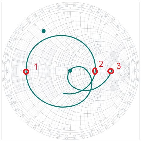

Самый простой способ интуитивно понять как работать с кабелем, это обратиться к диаграмме Вольперта-Смита.
Она показывает импеданс любого СЕЧЕНИЯ линии при движении от генератора к нагрузке.
Я, как-раз, с ней разбираюсь. Не могу понять почему при движении по длине. Она же от частоты рисуется. Чтобы два раза не вставать. На горизонтальной оси у нас активное сопротивление. Если бы у нас была какая-то кривая, которая 1 раз пересекает ось, то у меня всё сложилось бы красиво в голове. Но на диаграмме что-то типа спирали. В точках 1, 2 и 3 я вижу, что активное сопротивление изменяется в зависимости от частоты. Пока не могу разобраться почему так.
Штааааа???!!!! :facepalm: :))) :))) :)))
Диаграмма Вольперта. Учить.

Боюсь в этой статье Википедии имеется не слишком удачный пример работы с ней. Он крайне частный и не отражает работу с диаграммой.
 Заголовок сообщения: Re: Отличие волнового сопротивления от реактивного.
СообщениеДобавлено: Пт окт 17, 2025 14:47:37
Рейтинг сообщений: 703
Сообщений: 5851
А что делать? Похоже, это статью писали люди, похожие на Койота 2025. Чтобы нормально освоиться с этой диаграммой мне понадобился ни один месяц в далёком 90-м году. Сейчас, имея на руках Нановну, это сделать гораздо проще.
